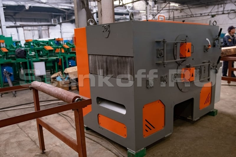

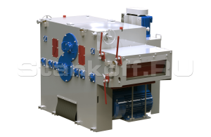

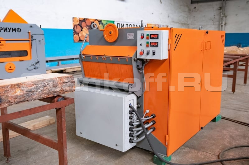

Двухвальный многопильный станок по дереву Триумф М2-700

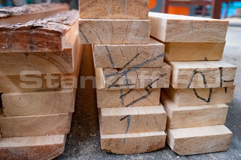

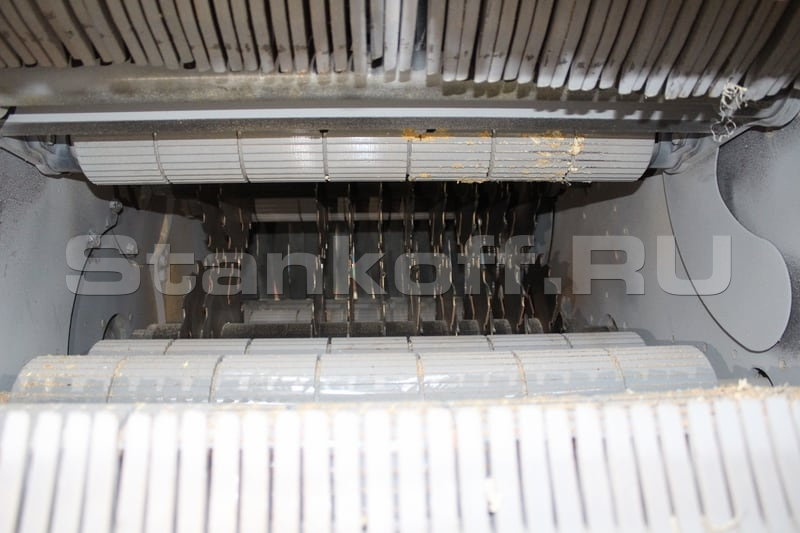

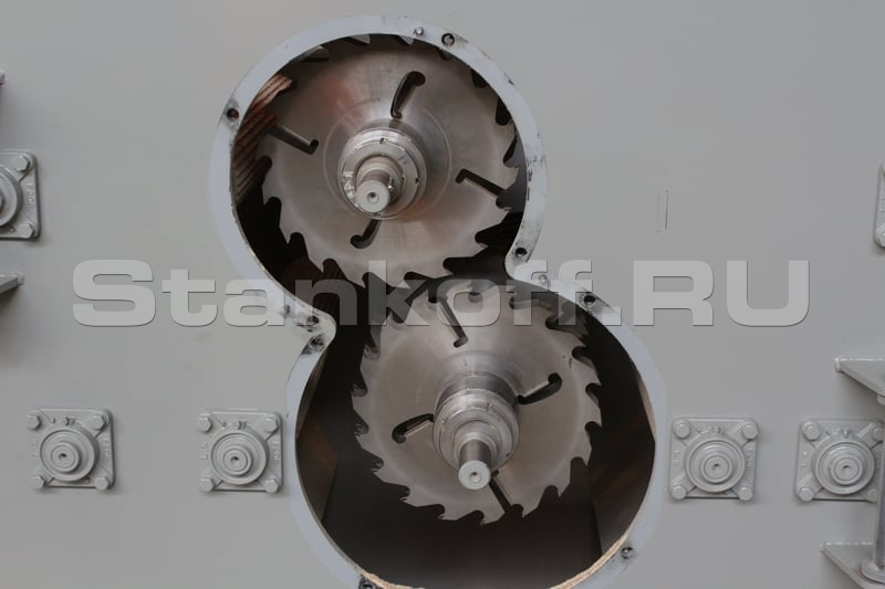

Многопильный двухвальный дисковый станок Триумф М2-700 используется для распиловки 2-х, 3-х, 4-х кантного бруса толщиной до 210. 2-х вальная технология имеет преимущества перед одновальной. При использовании пилы меньшего диаметра меньше толщина пропила, соответственно меньше отходов, а главное, больше выход пиломатериала.
Схема обработки
Преимущества

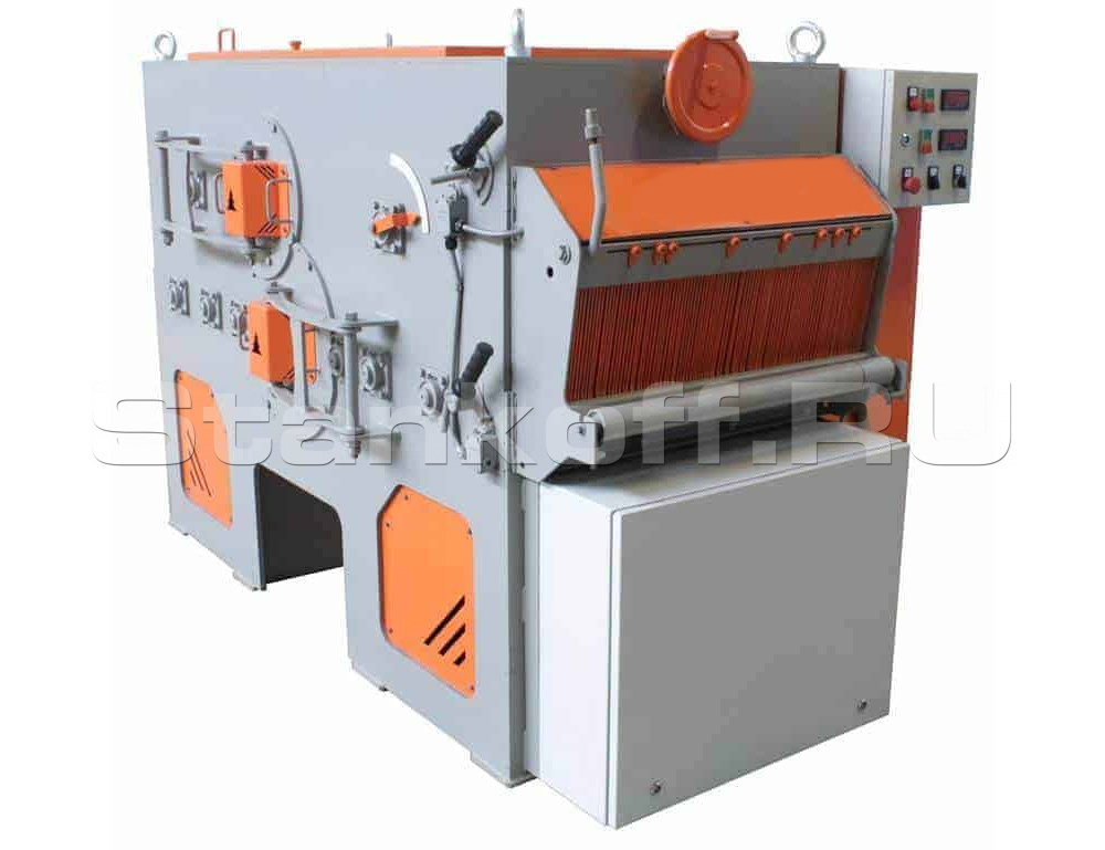

  • Высота пропила до 210 мм. при работе 2 валам и пилами 350 мм.
  • Возможность работы 1 валом, и установка на него пил диаметром до 450 мм.
  • При установке пил диаметром 450 мм высота пропила нижним валом - 160 мм.
  • При установке пил диаметром 400 мм высота пропила нижним валом - 130 мм.
  • При установке пил диаметром 350 мм высота пропила нижним валом - 110 мм.
  • Усиленная конструкция (толщина стенки 16 мм), увеличенный вес до 3000 кг.
  • Регулировка высоты прижимных рябух производится одновременно от одного штурвала, что ускоряет процесс регулировки.
  • Увеличенная ширина постава.
  • Увеличенное количество пил. (при работе 2 валами можно установить по 10 пил 350 мм на каждый вал).
  • В базовой комплектации обогрев электроники, плавный пуск двигателей.
  • В базовой комплектации частотный преобразователь для плавной регулировки скорости подачи.

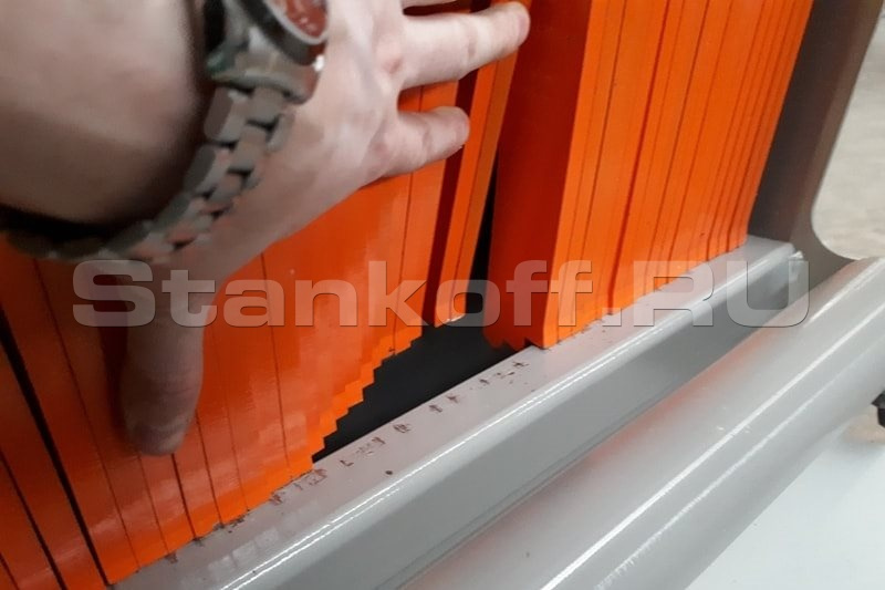

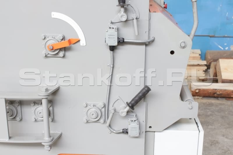

Две когтевые защиты
Две когтевые защиты
Обеспечивает дополнительную безопасность оператора при работе станка.

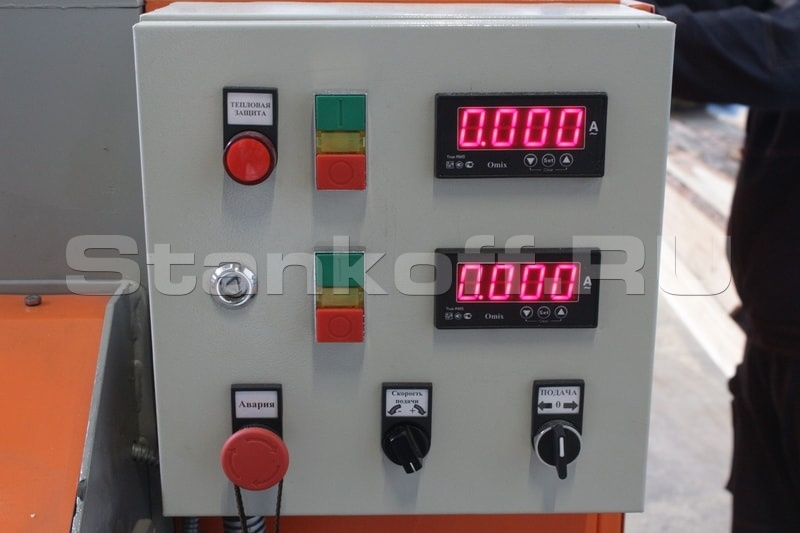

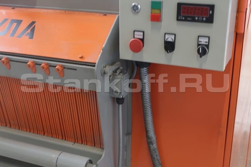

Наличие амперметра
Наличие амперметра
Позволяет отслеживать уровень нагрузки и предотвращать возможную критическую ситуацию.
