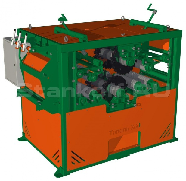

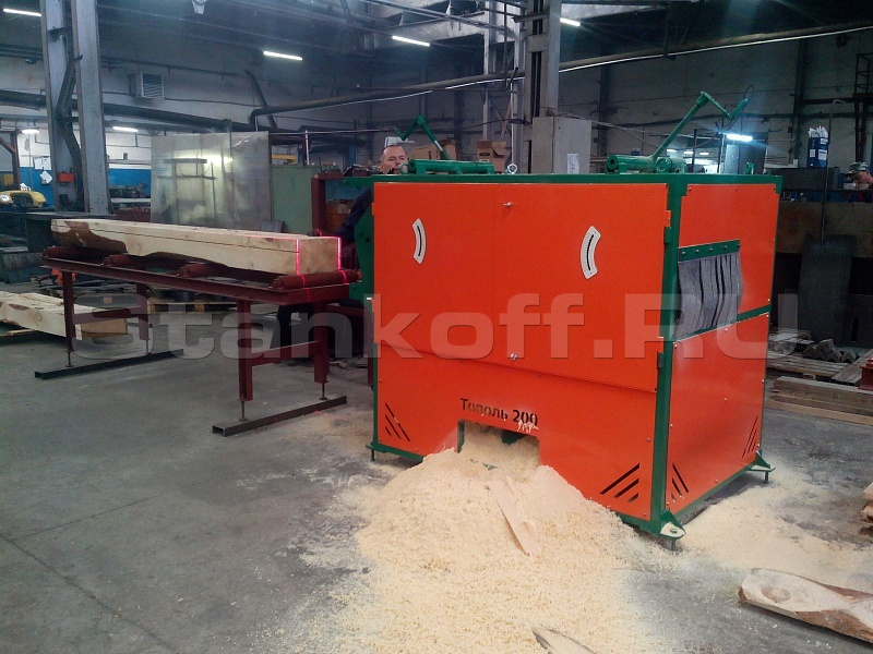

Станок многопильный дисковый двухвальный ТОПОЛЬ-200 предназначен для эксплуатации на крупных и средних промышленных предприятиях.
Тополь-200 производит распиловку двухкантных брусьев (лафетов) толщиной до 210 мм, дисковыми пилами.
Станок представляет собой станину, на которой смонтированы два приводных пильных вала с поставами дисковых пил. Каждый пильный вал приводится в действие при помощи собственного электродвигателя, соответствующей мощности. Каждый пильный вал включается поочередно. В данной модели возможно использование только одного вала для распиловки лафета высотой до 120 мм.
Механизм протяжки лафета состоит из шести приводных рябух обеспечивающих точное перемещение заготовки в пильную зону без рывков, что гарантирует получение качественного пиломатериала.

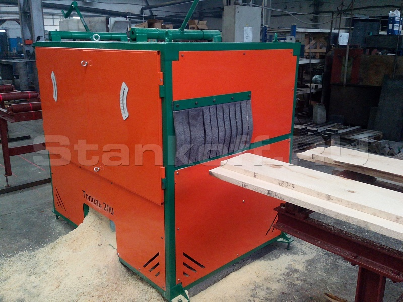

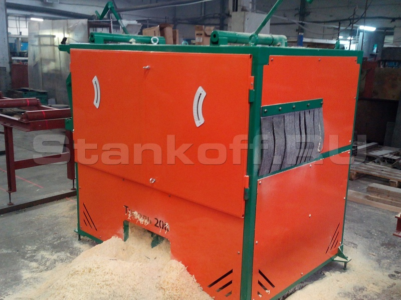

На выходе пиломатериала из пильной зоны расположена специальная когтевая защита, гарантирующая безопасность и предотвращающая вылет пиломатериала.

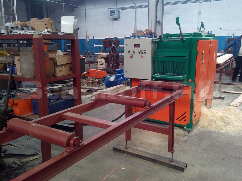

На двухвальный многопильный станок устанавливается базовая цена в комплектации без дисковых пил и, без подающих столов (рольгангов).
Вы можете заказать столы отдельно необходимых размеров длины в зависимости от длины и ширины распиливаемых лафетов.

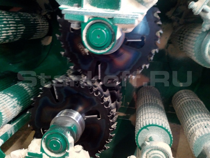

Купить двухвальный многопильный станок можно в комплектации с дисковыми пилами разных производителей. На данной модели используются дисковые пилы стандартного исполнения диаметром 350 мм, которые можно купить в любом городе России и зарубежья. Использование стандартных пил с цилиндрической посадкой (без доработок, шпонок и других крепежных отверстий), позволит вам существенно снизить затраты на инструмент, также недорого будет обходиться его ремонт в сервисных центрах.
Вы можете купить дисковый двухвальный многопильный станок в комплектации с лазерными указателями пропила, позволяющими ускорять процесс установки заготовки, а также увеличивать процент полезного выхода станка. Можно заказать один из двух типов лазерных указателей в зависимости от условий эксплуатации оборудования (в помещении или на открытом воздухе).

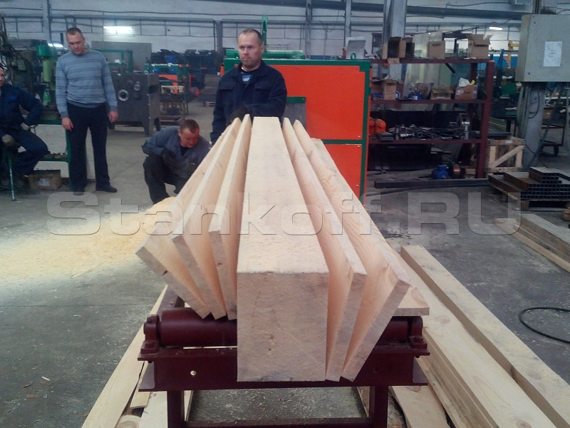

Двухвальный многопил Тополь-200 используется как для распиловки лафетов из стандартных бревен, так и для тонкомера. При этом, как правило, используется только нижний вал.
Двухвальный многопильный станок Тополь-200 является станком второго ряда. Наиболее часто первым станком в линии является ленточная пилорама «Алтай-3» 900 Проф., либо дисковая пилорама ДПА-600. Для тонкомера возможно использование брусующего станка СИЛ-750.

- Использование пил меньшего диаметра, по сравнению с одновальными станками, что дает возможность получить тоньше пропил и больше полезный выход готового пиломатериала
