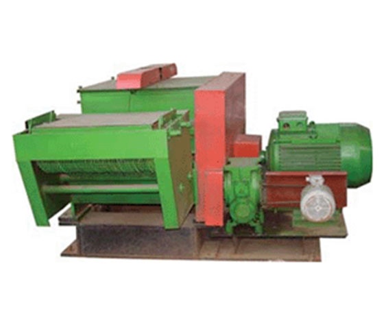

Назначение:
Предназначен для продольной распиловки лафета, широкого бруса, досок на обрезной калиброванный пиломатериал. В лесопильных потоках заменяет лесопильную раму второго ряда. Ось пильного вала расположена под распиливаемым материалом. Пиление попутное. Базирование заготовки - центральное. Подача осуществляется мощным вальцово-дисковым подающим механизмом, гарантирующим надёжное закрепление и прямолинейное движение распиливаемого бруса в процессе распиловки. Для удобства обслуживания одна из опор пильного вала выполнена подвижной. Применение циркулярных пил с боковыми ножами значительно снижает шероховатость обрабатываемых поверхностей, сохраняет стабильность размеров по всей длине получаемого пиломатериала на больших высотах распила.| Техническая характеристика | |
| Просвет станка, мм | 870 |
| Размеры обрабатываемого материала | |
| Длина, мм | от 1200 |
| Толщина, мм | 5...200 |
| Наибольшее расстояние между крайними пилами, мм | 620 |
| Число пил, шт. | 6 |
| Диаметр пил, мм | 630/80 |
| Частота вращения ,об/мин | 1950 |
| Скорость подачи, м/мин | "4;6;8" |
| Подача заготовки | вальцы |
| Мощность, кВт | 75...110 |
| Габариты, мм | 2,23 x 2,2 x 1,3 |
| Масса, кг | 3600 |
