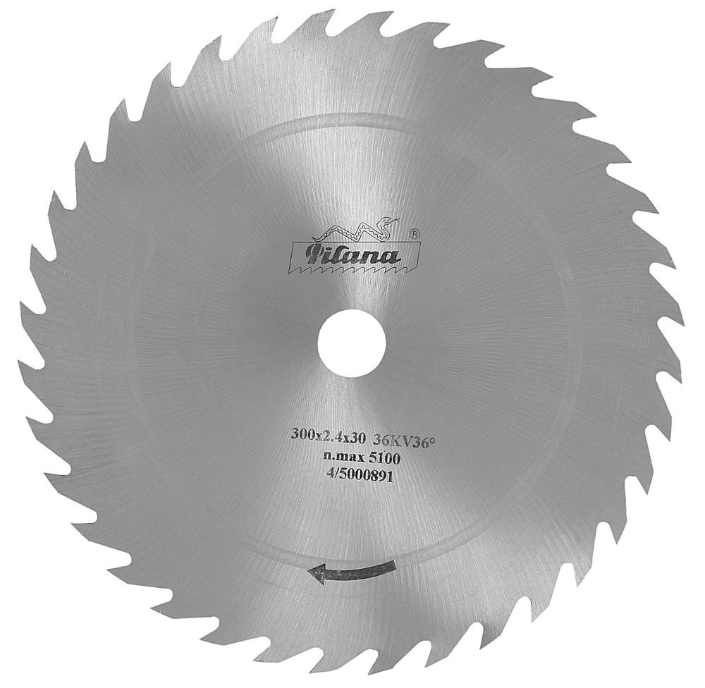

Дисковые пилы Pilana цельные без напайки предназначены для продольного распила древесины естественной влажности твердых и мягких пород.
Область применения
Дисковые пилы Pilana применяются на многопильных станках - деление лафета (двухкантного бруса) на обрезные пиломатериалы (брус и доски) и горбыль.
Схема обработки
Конструктивные особенности
Дисковые пилы Pilana изготавливаются из углеродистой инструментальной стали 75Cr1. Подвергаются термической обработке и имеют твердость 42-46 HRC. Пильный диск с зубьями с ломанной задней поверхностью. Положительный передний угол 36°. Максимальный развод - 1/3 толщины диска в каждую сторону.
Примечание
На участке подготовки режущего инструмента могут быть проведены следующие работы:
- Расточка посадочного отверстия;
- Проточка шпоночного паза;
- Сверление отверстия под штифт;
- Заточка дисковых пил с твердосплавными напайками.
| Наружный диаметр, мм | 400 |
| Посадочный диаметр, мм | 50 |
| Толщина напайки, мм | - |
| Толщина тела пилы, мм | 2.5 |
| Количество зубьев, шт | 36 |
