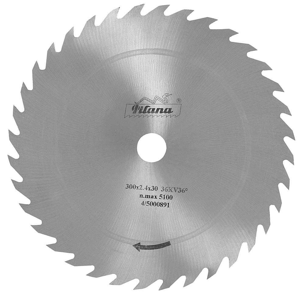

Дисковые пилы Pilana цельные без напайки предназначены для продольного распила древесины естественной влажности твердых и мягких пород.
Область применения
Дисковые пилы Pilana применяются на многопильных станках - деление лафета (двухкантного бруса) на обрезные пиломатериалы (брус и доски) и горбыль.
Схема обработки
Конструктивные особенности
Дисковые пилы Pilana изготавливаются из углеродистой инструментальной стали 75Cr1. Подвергаются термической обработке и имеют твердость 42-46 HRC. Пильный диск с зубьями с ломанной задней поверхностью. Положительный передний угол 36°. Максимальный развод - 1/3 толщины диска в каждую сторону.
