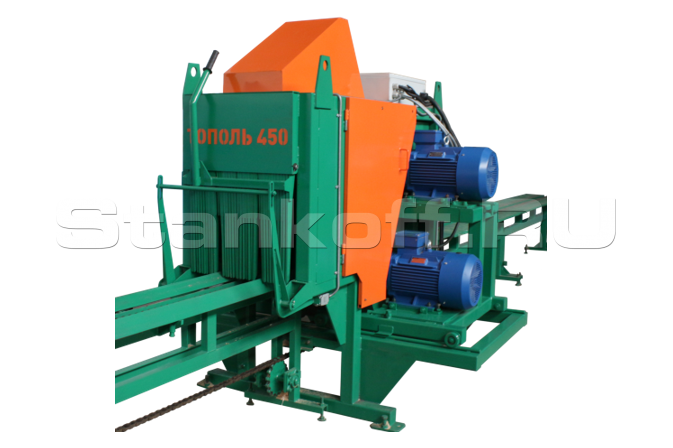

Двухвальный бревнопильный станок Тополь-450М
Рекомендуем предложения

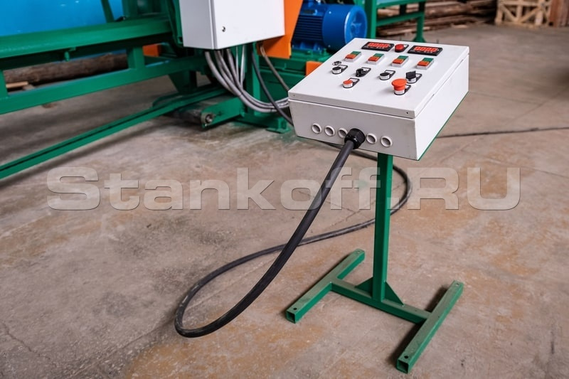

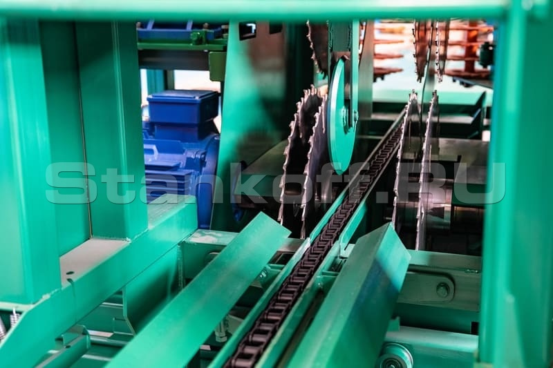

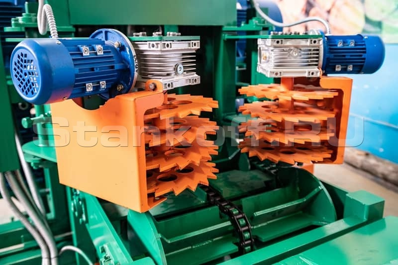

Двухвальный бревнопильный станок «Тополь-450» предназначен для распиловки бревен диаметром до 450 мм для получения лафета и бруса. Размер между пилами устанавливается при помощи винтовой пары вручную и фиксируется прижимными гайками. Бревно устанавливается по центру стола и при помощи цепной передачи передвигается в зону пиления. Для регулировки скорости подачи станок оснащен частотным преобразователем позволяющим изменять скорость от 0 до 22 м/мин. В электрошкафу предусмотрен термостат для поддержания рабочей температуры. На станке предусмотрен выносной пульт управления в базовой комплектации.

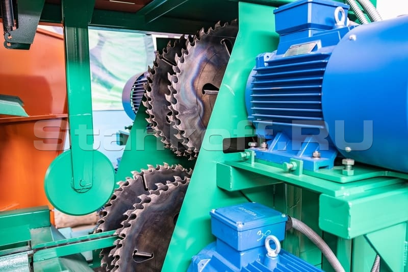

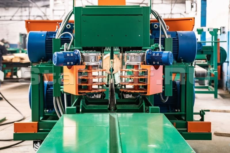

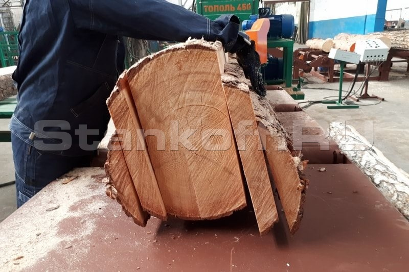

Станок Тополь-450М обладает повышенной мощностью и возможностью установки до двух пил на каждый вал двигателя, для получения за один проход не только лафета, но и двух подгорбыльных досок толщиной от 20 до 90 мм. Данный размер регулируется зависимости проставками.

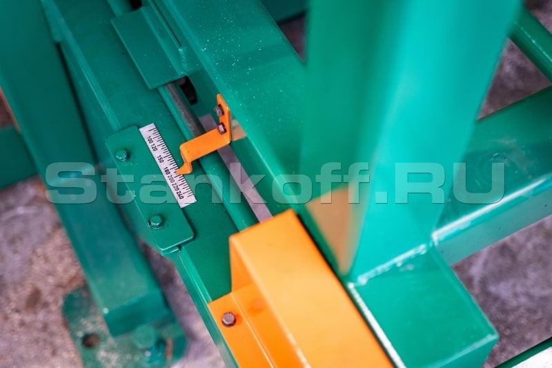

- Моментальная установка необходимого размера центрального лафета, за счет винтовой регулировки вручную. Либо Электронная Линейка автоматически выставит с пульта.

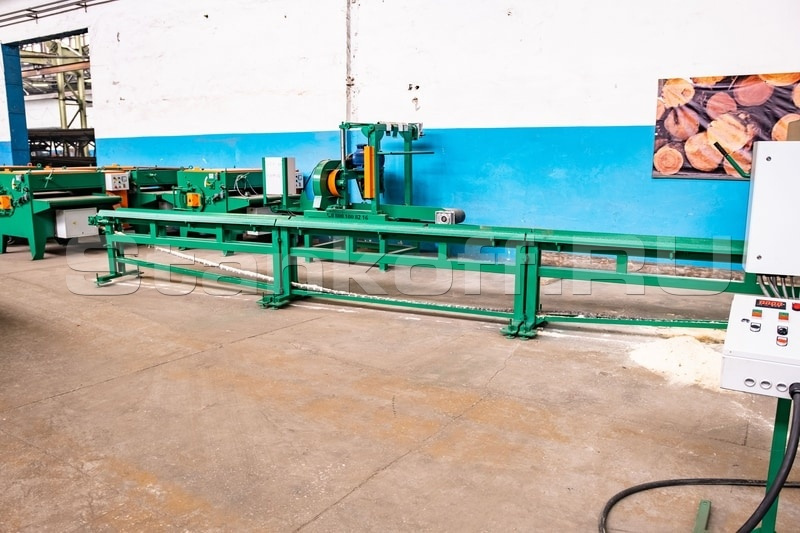

- Стол приводной подающий;
- Стол принимающий (2,4м);
- Выносной пульт управления;

| Максимальное количество пил, шт. | 8 |
| Количество пильных двигателей, шт. | 4 |
| Мощность двигателей дисковых пил нижнего вала, кВт | 2х30** |
| Мощность двигателей дисковых пил верхнего вала, кВт | 2х22** |
| Максимальное количество пил на каждом валу, шт. | 2 |

| Ширина получаемого бруса, мм | От 90 до 330 |
| Расчетная производительность по сырью в смену 8 ч. При среднем диаметре сырья 30-40 см, м³ | До 120 |
| Размер подгорбыльной доски, мм | От 20-85 |
