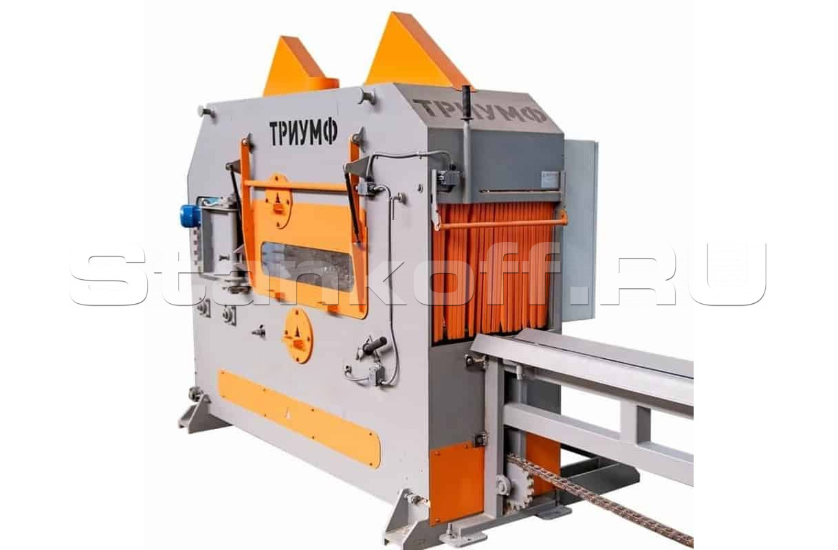

Двухвальный бревнопильный станок «Триумф-СБЦ480» предназначен для распиловки
бревен диаметром до 450 мм для получения лафета и бруса. Размер между пилами устанавливается
при помощи проставок. Бревно устанавливается по центру стола и при помощи цепной передачи
передвигается в зону пиления. Для регулировки скорости подачи станок оснащен частотным
преобразователем позволяющим изменять скорость от 0 до 22 м/мин. В электрошкафу предусмотрен
термостат для поддержания рабочей температуры. На станке предусмотрен выносной пульт
управления в базовой комплектации.
На станке «Триумф-СБЦ480» устанавливается до 8 пил на каждый вал двигателя. Общее
количество пил до 16 штук.
Комплект поставки:
- Станок
- Стол приводной подающий.
- Стол принимающий 2,4 м.
- Комплект проставок.
- Выносной пульт управления.
- Встроенный скребковый транспортер.
- Инструкция по эксплуатации.
Дисковые пилы поставляются отдельно.
Преимущества:
- Высокая производительность, использование в качестве головного станка в линии с многопилом.
- Комплектация внутренним ленточным транспортером для удаления опилок за пределы станка.
- Шпиндельный узел пил имеет прямой привод от двигателя, что позволяет передавать мощность без потерь, в отличие от станков с ременной передачей.
- Плавная регулировка скорости, обогрев электроники.
Дополнительные опции:
- Рольганг 1*3
- TUNDRA 630*75*6.0/3.8/z24+6
- Накопитель для бревен (длина 4000 мм)
- Подъемник бревен
- Вращатель (кантователь ) бревна
- Заточной станок дисковых пил
| Максимальный диаметр обрабатываемого бревна, мм | 450 |
| Максимальная длина обрабатываемого бревна, м | 6 |
| Количество пильных валов, шт | 2 |
| Диаметр устанавливаемых пил, мм | 630 |
| Диаметр пильного вала, мм | 75 |
| Максимальное количество пил на пильном валу, шт | 8 |
| Частота вращения пильного вала, об/мин | 1500 |
| Мощность электродвигателя обрабатываемого шпинделя(ниж./верх.),кВт | 37,45,55 |
| Мощность электродвигателя узла подачи(продольного перемещения заготовки), кВт | 4 |
| Скорость пиления (расчетная), м/мин | до 22 |
| Суммарная потребляемая мощность станка, кВт | 115 |
| Напряжение эл. сети, В | 380 |
| Габаритные размер: длина*ширина*высота, мм | 1300*1650*2200 |
| Масса станка, кг | 4500 |
| Максимальное количество пил, шт | 16(по 8 на вал) |
| Количество пильных двигателей | 2 |
| Мощность двигателя нижнего вала, кВт | 55 |
| Мощность двигателя верхнего вала, кВт | 45 |
| Минимальная высота получаемого лафета, мм | 100 |
| Максимальная высота получаемого лафета, мм | 400 |
