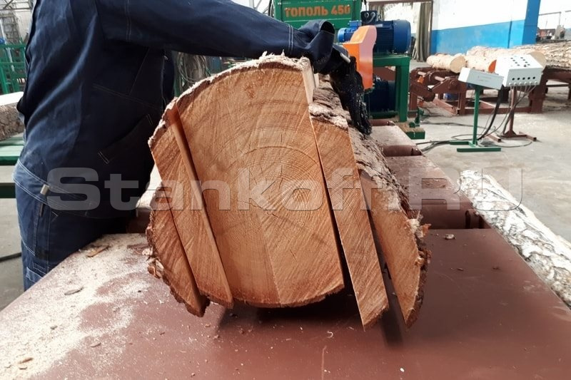

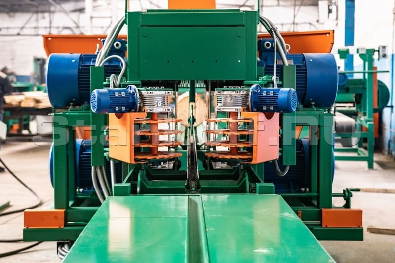

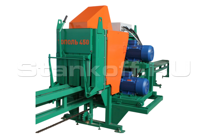

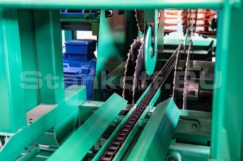

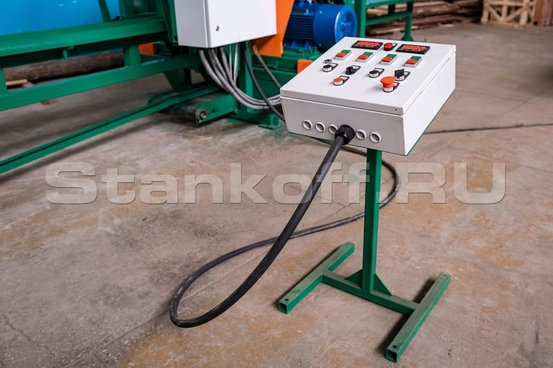

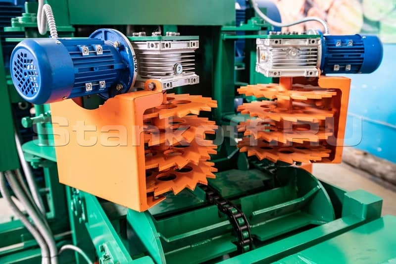

Двухвальный бревнопильный станок «Тополь-450» предназначен для распиловки бревен диаметром до 450 мм для получения лафета и бруса. Размер между пилами устанавливается при помощи винтовой пары вручную и фиксируется прижимными гайками. Бревно устанавливается по центру стола и при помощи цепной передачи передвигается в зону пиления. Для регулировки скорости подачи станок оснащен частотным преобразователем позволяющим изменять скорость от 0 до 22 м/мин. В электрошкафу предусмотрен термостат для поддержания рабочей температуры. На станке предусмотрен выносной пульт управления в базовой комплектации.

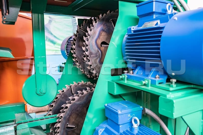

На станке «Тополь-450» устанавливается по одной пиле на каждый вал двигателя.

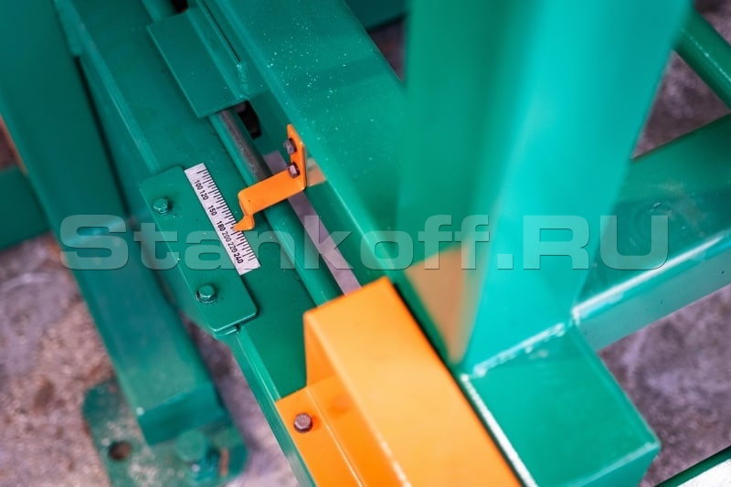

- Моментальная установка необходимого размера центрального лафета, за счет винтовой регулировки вручную. Либо Электронная Линейка автоматически выставит с пульта.
