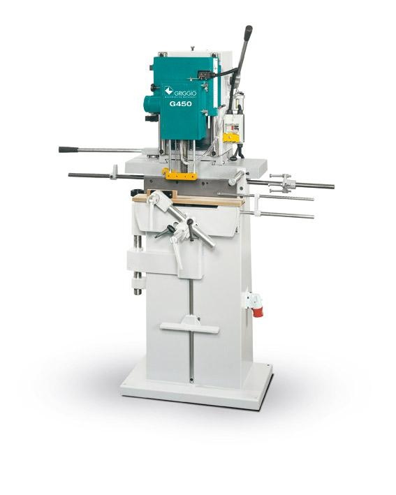

Цепно-долбёжный станок GRIGGIO G 450 – профессиональное оборудование, предназначенное для мебельного, столярного производств, изготовления дверей и окон. С его помощью осуществляется изготовление глухих и сквозных канавок, пазов для дверных петель, пазов, предназначенных для соединения составляющих элементов мебели, пазов для затворок окон и в массе других аналогичных случаях.
Максимальная длина паза составляет 230 мм. Рабочий наклонный стол, размером 540х110 мм предназначен для заготовок стандартных размеров. Преимуществом станка является также наклонная до 45 градусов головка, вертикальный ход которой составляет 180 мм, поперечный 150 мм.Цепно-долбёжный станок G 450 может быть укомплектован по вашему желанию некоторыми дополнительными опциями, которые заказываются отдельно.
