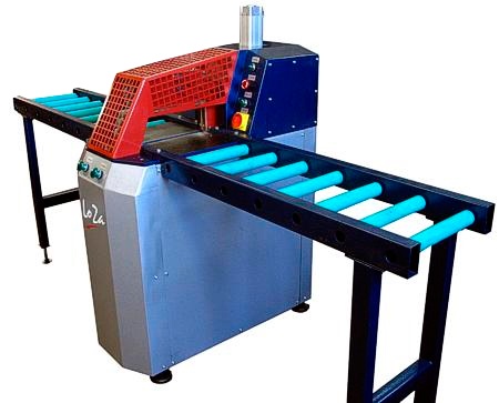

Станок торцовочный полуавтоматический СТ-ЛОЗА-450
Оборудование обеспечивает высокий уровень безопасности: лезвие пилы всегда вращается внутри защитного кожуха, а заготовка надежно фиксируется во время распила. Высокая точность достигается благодаря стабильной траектории движения пилы, что гарантирует ровную линию реза на протяжении многих лет эксплуатации. Управление станком удобно и интуитивно: элементы включения, выключения и регулировки скорости расположены на лицевой панели, обеспечивая легкий доступ оператору. Дополнительно запуск цикла торцевания осуществляется с помощью пневматической педали, что повышает комфорт и эффективность работы.
4-х ступенчатый процесс
  • Прижим - защитный кожух опускается и зажимает деталь;
  • Деталь зажата, пила поднимается из стола и производит распил;
  • По завершении распила пила опускается в стол;
  • Прижим - защитный кожух поднимается и высвобождает деталь.
Комплектация
  • Блок подготовки воздуха – фильтр регулятор;
  • Управление при помощи пневмопедали.
Дополнительно оборудование
  • Рольганг справа и слева от линии пропила;
  • Размерная линейка на рольганг с упором;
  • Пильный диск.
Ширина обрабатываемого материала, мм 300
Толщина обрабатываемого материала, мм 110
Диаметр пилы, мм 450
Посадочный диаметр пилы, мм 50
Диаметр выходного патрубка аспирации, мм 76
Частота вращения пильного диска, об/мин 3000
Подача пилы Пневматическая
Мощность двигателя пилы, кВт 3
Напряжение питания, В 380
Давление в системе, атм 6-10
Габаритные размеры (ДxШxВ), мм 600х660х1205
Вес станка, кг 150
