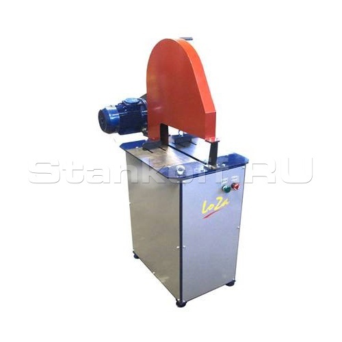

Станок торцовочный полуавтоматический СТ-ЛОЗА-400
Торцовочный станок с ручной подачей пильного диска универсален в использовании: его можно применять как самостоятельно, так и интегрировать в технологические линии. Станок идеально подходит для устранения дефектов древесины, а также для изготовления мебели, дверей, рам и переплетов на деревообрабатывающих предприятиях любой мощности. Система безопасности продумана до мелочей: лезвие пилы постоянно находится внутри защитного кожуха, а встроенный амортизатор обеспечивает плавное и безопасное управление скоростью возврата пилы. Высокая точность гарантируется стабильной траекторией движения пильного диска, которая позволяет выполнять рез с ровной и прямой линией, сохраняя точность на протяжении многих лет эксплуатации.
