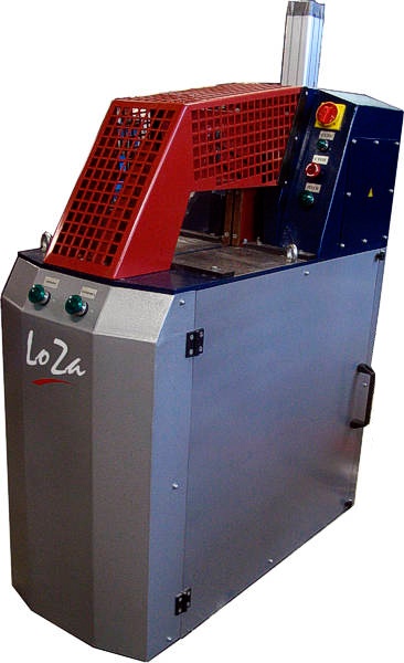

Станок торцовочный полуавтоматический СТ-ЛОЗА-500
Полуавтоматический торцовочный станок с пневматическим приводом пильного диска — универсальное оборудование, предназначенное для использования как в автономном режиме, так и в составе технологических линий. Он эффективно справляется с удалением дефектов древесины, изготовлением мебельных элементов, дверей, рам и переплетов на деревообрабатывающих производствах любой мощности.
Станок обеспечивает высокий уровень безопасности благодаря защитному кожуху, в котором постоянно находится лезвие пилы, и надежной фиксации заготовки в процессе резки. Его конструкция гарантирует точное и ровное выполнение реза с сохранением заданных размеров даже при длительной эксплуатации.
Все органы управления расположены таким образом, чтобы обеспечить максимальное удобство для оператора. Процесс прижима и реза осуществляется с помощью двух ручных кнопок, а при необходимости может быть дополнен электропедалью, что делает работу со станком еще более комфортной и эффективной.
4-х ступенчатый процесс
  • Прижим - защитный кожух опускается и зажимает деталь;
  • Деталь зажата, пила поднимается из стола и производит распил;
  • По завершении распила пила опускается в стол;
  • Прижим - защитный кожух поднимается и высвобождает деталь.
Стандартная комплектация
  • Блок подготовки воздуха – фильтр регулятор;
  • Управление при помощи электромеханики.
Дополнительное оборудование
  • Рольганг справа и слева от линии пропила;
  • Управление электрической педалью;
  • Размерная линейка на рольганг с упором;
  • Пильный диск.
Ширина обрабатываемого материала, мм 10-300
Толщина обрабатываемого материала, мм 10-150
Длина обрабатываемого материала, мм  100
Диаметр пилы, мм 500
Посадочный диаметр пилы, мм 30
Диаметр выходного патрубка аспирации, мм 100
Частота вращения пильного диска, об/мин 2850
Мощность двигателя пилы, кВт 3
Давление в системе, атм 6-10
Габаритные размеры (ДxШxВ), мм 1121х582х1510
