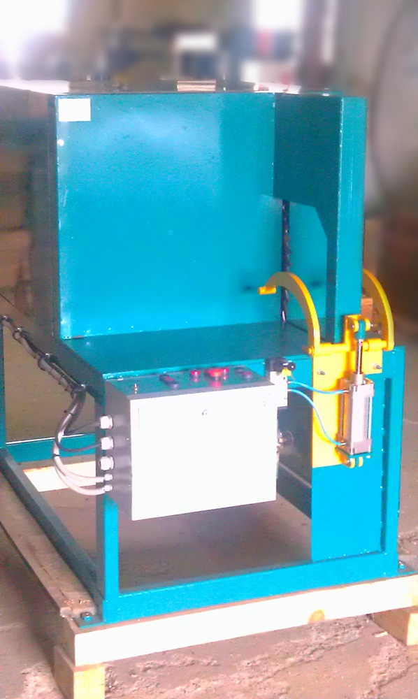

Станок для торцовки бруса и оцилиндрованного бревна используется как самостоятельно, так и в составе линии оптимизации. Пильный узел перемещается по высокоточным прецизионным направляющим и линейным подшипникам, приводимый в действие мотор редуктором (Италия) и парой зубчатая рейка-шестерня. Скорость пиления плавно изменяется инвертором (MITSUBIHI) 0–4 м/мин.

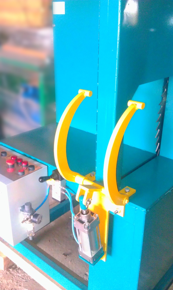

Все применяемые детали исключительно надёжны. Бревно надёжно фиксируется пневмо прижимом, что исключает вибрацию. Рез чистый, без выщипов и сколов. Рекомендуется использование в комплекте с рольгангами Р3001, имеющих два перемещаемых откидных упора, определяющие длину бревна. Пильный диск входит в комплект станка.
Технические характеристики станка торцовочного Т340
Диаметр торцуемого бревна, мм 120-340
Максимальное сечение бруса, мм 300×300
Мощность привода пилы, кВт 11
Мощность привода пильного узла, кВт 0,18
Пильный диск 900×50 Z72 в комплекте
Габаритные размеры, мм 1200×900×1500
Масса, кг 405
