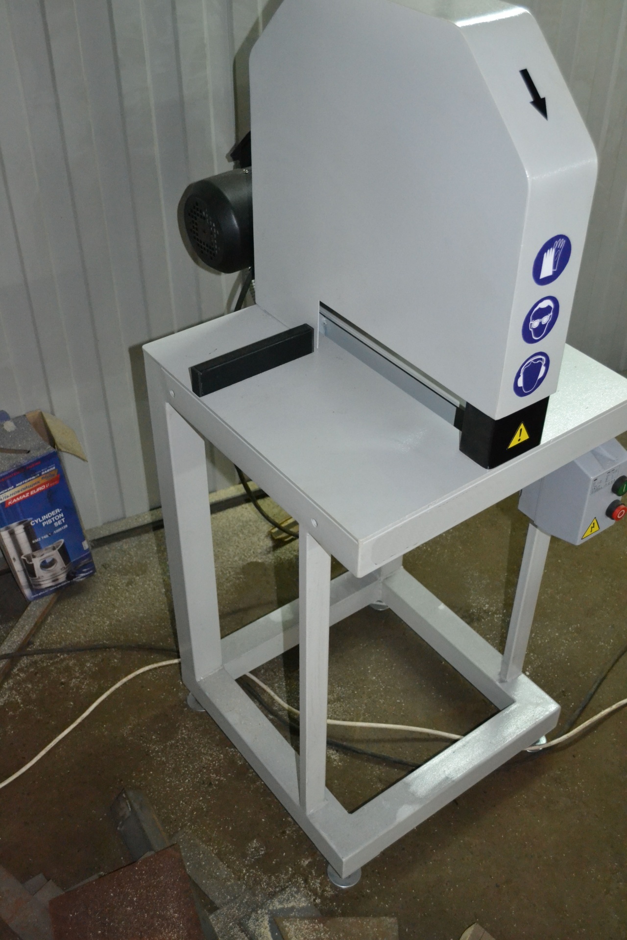

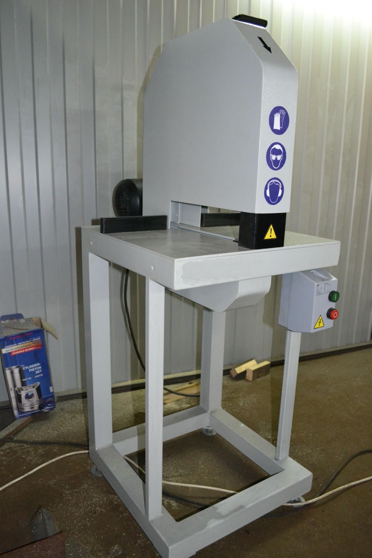

Станки торцовочные М-35 предназначены для торцевания пиломатериала, преимущественно погонажных изделий. Станки спроектированы и разработаны как замена бытовым станкам, которые не предназначены для интенсивной эксплуатации.
В процессе изготовления применяются качественные комплектующие и материалы, что обеспечивает долговечность и бесперебойную работу станка.
Передача вращения поликлиновым ремнём снижает шум и вибрации, существенно улучшая качество реза и продлевая работу механизма.
Маятниковой механизм станка сбалансирован таким образом, что подача пилы в зону резания производится лёгким нажатием руки, а возврат производится под своим весом. Установленные на станке резиновые демпферы предотвращают жесткие удары. Ограждение закрытого типа надежно защищает оператора, а съёмная опора позволяет работать, как «на проход», так и с боковой подачей заготовки.
Для удаления опила Вы можете подключить станок к аспирационной системе посредством патрубка. Или же, сняв люк с нижнего ограждения, использовать механическое удаление опила.
Торцовочные станки М-35 покрываются порошковой эмалью, надолго сохраняя товарный вид оборудования. На станке предусмотрены крепления под боковые роликовые столы, которые Вы можете приобрести дополнительно.
