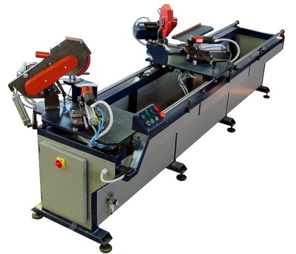

Станок предназначен для запиливания под углом 45° в вертикальной плоскости погонажных заготовок из массива древесины, МДФ, ДСП с одновременным высверливанием отверстий под шканты.
Принцип работы
Станок имеет 2 независимые торцово-присадочные головки, обеспечивающие одновременную обработку заготовки за 1 установ. Этим достигается повышенная точность торцевания и присадки, и, в конечном итоге, высокое геометрическое качество конечного изделия. Пневматический механизм прижима заготовки, подачи пилы и подачи сверлильной головки в сочетании с высокоточными направляющими каретки обеспечивают точность позиционирования заготовки, высокое качество пропила и прецизионное высверливание отверстий.
В станке применено пневмооборудование Camozzi (Италия), сверлильные головки Mafell (Германия), контроллер управления Siemens (Германия). Станок имеет 1 неподвижный и один перемещаемый суппорт. Установка в размер пиления производится перемещением подвижного суппорта по линейке вручную или при помощи мотор-редуктора (опция).
В сочетании со сборочным прессом "ЛОЗА-45" применяется для изготовления рамных конструкций в больших объемах в столярных мастерских любой мощности.
