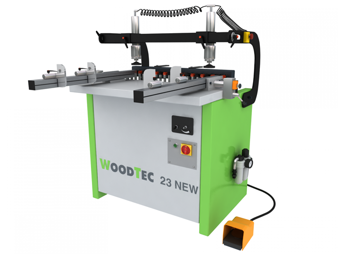

Станок сверлильно-присадочный WoodTec-23 NEW
Высокоточные сверлильно-присадочные станки предназначены для сверления сквозных и глухих отверстий в торцах и плоскостях мебельных щитов и брусковых деталей.

Отличительные особенности
  • Пневматическая регулировка угла наклона многошпиндельного агрегата;
  • Возможность сверления в пласть и торец деталей, сверление под углом ;
  • Прижим детали двумя пневматическими цилиндрами;
  • Автоматическое управление рабочими операциями (старт-педаль);
  • Передвижная упорная линейка с мм-шкалой, L = 1500 мм - 2шт.;
  • Четыре передвижных откидывающихся упора;
  • Передвижные боковые линейки (правая/левая) с цифровыми индикаторами;
  • Спиральный кулачек настройки глубины сверления;
  • Автоматическая система уменьшения глубины сверления на 10 мм при переходе сверлильной группы в вертикальное положение (сверление в пласти);
  • Комплект быстросъемных патронов 5 шт.
Конструктивные особенности
Сверлильная голова
Сверлильная голова
Конструкция сверлильной головы позволяет производить как вертикальное сверление (сверление в пласть), так и горизонтальное сверление заготовки (сверление в торец), а так же сверление под углом в 45 градусов.
Пневмоприжимы
Пневмоприжимы
Пневматические прижимы для быстрого фиксирования заготовки различной толщины приводятся в действие при помощи пневмопедали. Имеют возможность перемещения по направляющим в 3-х осях, для наиболее точной и удобной фиксации заготовки.
Составные линейки
Составные линейки
Составные линейки
Универсальные составные линейки с флажковыми упорами могут быть расположены как вдоль траверсы, так и поперек нее на фронтальных упорах, позволяя просверливать отверстия в заготовках нестандартной длины. В комплекте идет 2 линейки по 1,5 метра.
Быстросъемные цанги
Быстросъемные цанги
Для удобства смены инструмента применяются быстросъемные цанги. Со станком в комплекте поставляется 5 цанг.
Система настройки глубины сверления.
Устройство предназначено для быстрой настройки глубины сверления. С помощью специальной шкалы, учитывающей толщину заготовки и длину используемого сверла, выставляется максимальный ход сверлильной головки в горизонтальном или вертикальном направлении.
Упоры позиционирования линеек.
Массивные стальные упоры боковых линеек, благодаря своей литой конструкции обеспечивают точное и надежное позиционирование линеек на станине, и максимальную параллельность относительно заготовки.
