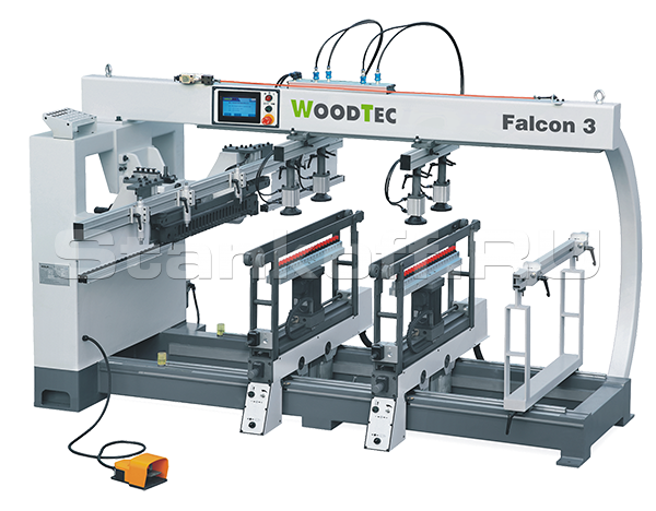

Станок сверлильно-присадочный WoodTec Falcon 3
WoodTec Falcon 3 - Станок осуществляет сверление глухих и сквозных отверстий в поверхностях деталей и заготовок, произведенных из древесины, плитных и листовых материалов на ее основе. Возможно одновременное сверление в горизонтальной и вертикальной плоскостях. Работа станка осуществляется в полуавтоматическом режиме.
