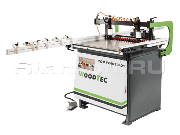

Станок сверлильно-присадочный WoodTec TOP POINT D 21
Станок ТOP POINT D 21 является классическим сверлильно-присадочным станком со шпиндельной группой на 21 сверло. Используется для сверления отверстий в мебельных деталях в горизонтальной и вертикальной плоскости, также может быть применен для сверления отверстий под 45 градусов для дальнейшей сборки рамочных конструкций, фасадов, и иных изделий.

Присадочная группа имеет возможность вертикального и горизонтального позиционирования, с функцией фиксации в промежуточном положении, что позволяет выполнять вертикальную и горизонтальную присадку, а также присадку под углом 45 градусов.

Размеры рабочего стола , мм 890 х 625
Количество шпинделей, шт. 21
Расстояние между шпинделями, мм 32
Расстояние между крайними шпинделями, мм 640
Обороты шпинделей, об/мин 2800
Угол наклона траверсы, ° 0 - 90
Требуемое давление воздуха, Бар 6
Мощность, кВт 1,5
