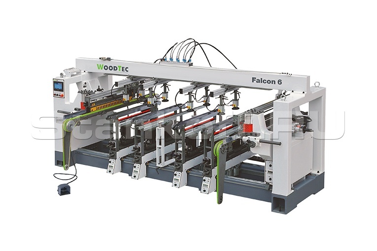

WoodTec Falcon 6 - станок осуществляет сверление за один проход сквозных и глухих отверстий под шканты, стержень стяжки в торцах деталей и отверстий под фурнитуру в пласти в деталях корпусной мебели. Работа станка осуществляется в автоматическом режиме.
Область применения
Применяется на предприятиях и в цехах по производству мебели с серийным и массовым выпуском продукции, станок обеспечивает сверление большинства карт присадки.
Схемы обработки
Расстояние между шпинделями
Отличительные особенности
  • Высокая жесткость станины;
  • Мощные надежные привода;
  • Промышленный пульт управления с ЖК-дисплеем;
  • Автоматическая подача заготовок;
  • Фиксация сверлильных групп осуществляется с помощью пневматики;
  • Цифровые счетчики на сверлильных группах, позволяют делать быструю и точную перенастройку с одного размера на другой;
  • Шесть сдвоенных пневматических прижима для фиксации детали;
  • Присадка осуществляется с трех сторон;
  • Возможность поворота сверлильной группы на 90°;
  • Станок прост в обслуживании и переналадке.
Конструктивные особенности
Станина станка
Станина станка
Станина станка выполнена из высокопрочной стали с применением точных станков с ЧПУ по металлу, что гарантирует высочайшую точность геометрии и прочности конструкции станка.
Пульт управления
Пульт управления
Управление станком осуществляется при помощи промышленного пульта с ЖК-дисплеем. Отличается эргономичностью и обеспечивает удобство работы и настройки станка.
Сверлильные головки
Сверлильные головки
Могут быстро и точно перенастраиваться по положению в зависимости от карты присадки, а также имеют функцию поворота на 90°
Вертикальная сверлильная группа
Ставшая уже классической компоновка вертикальных суппортов – по 11 шпинделей на каждой сверлильной голове, т.е. 22 шпинделя на одном суппорте.
На станке четыре вертикальных суппорта.
Горизонтальная сверлильная группа
Горизонтальные суппорты крепятся на четырех массивных цилиндрических направляющих повышенной износостойкости. Обеспечивают прецизионное сверление отверстий в торце детали. Направляющие перемещения суппорта не требуют обслуживания на весь срок службы станка.
На станке два горизонтальных суппорта.
Позиционирование вертикальных сверлильных групп
Происходит с точностью до 0,1 мм, благодаря микрометрическим упорам и электронным цифровым датчикам, которые так же сокращают время установки размеров при настройке по ширине и обеспечивают высокую точность.
Дополнительно светодиодная индикация визуально позволяет контролировать перемещение суппортов. Полезная опция, т.к. как правило освещение на уровне пола и чуть выше на производственных участках недостаточно.
Регулировка глубины сверления в торец
Станок оснащен быстрой настройкой глубины сверления при помощи винтовой системы Обеспечивает перенастройку глубины сверления и точное сверление заданных параметров.
Базирование детали
Базирование детали
Четыре пневматических упора надежно закреплены на массивной направляющей линейке. Упоры имеют возможность перемещения и позволяют легко настроить станок на обработку заготовок.
Система фиксации заготовки
Пневмоприжимы, настраивающиеся на толщину заготовки, а также имеющие возможность базирования в любом месте рабочей зоны станка обеспечивают точную и надежную фиксацию заготовок.
Устройство автоматической подачи заготовки
Подача деталей в рабочую зону обеспечивает максимальную производительность станка в условиях серийного производства.
Станок может работать в двух режимах:
• проходной режим, работают два оператора.
• возвратный режим, работает один оператор
Блок подготовки воздуха
Узел подготовки сжатого воздуха, обеспечивает дополнительное исключение влаги, примесей грязи из воздуха, а так же позволяет осуществлять регулировку давления сжатого воздуха и его контроль на входе в пневмосистему. Так же имеется лубрикатор который автоматически с подачей воздуха смазывает штоки пневмоцилиндров, и др. внутренние элементы пневматики.
