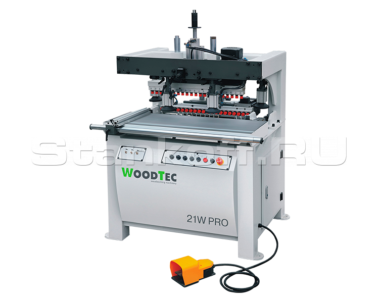

Станок сверлильно-присадочный WoodTec 21W PRO
Сверление сквозных и глухих отверстий в торцах и плоскостях мебельных заготовок, мебельных фасадов, мебельных щитов на малых, средних и крупных предприятиях по производству корпусной мебели. Присадка под эксцентриковую стяжку за одну установку детали на станок. Значительно снижает время на обработку деталей и повышает производительность труда практически в два раза, в сравнении с присадочными станками с 21 шпинделем.
Схема обработки
Отличительные особенности
  • Пневматическая регулировка угла наклона многошпиндельного агрегата.
  • Возможность сверления в пласть и торец деталей, сверление под углом.
  • Прижим детали двумя пневматическими цилиндрами.
  • Автоматическое управление рабочими операциями (старт-педаль).
  • Передвижные боковые упоры.
  • Линейка 1,8 м с откидным упором (2 шт.)*.
  • Возможность сверления под петли.
  • 2 сверлильный головы.
* комплектация может отличаться, уточняйте у менеджера
Особенности конструкции
  • Два сверлильных модуля имеют 21 шпиндель с шагом 32 мм, способны сверлить вертикально, горизонтально и под углом, одновременно, либо последовательно.
  • Подъем, опускание поворотного модуля и фиксация заготовки - пневматическое.
  • Второй модуль: вертикальный, не поворотный, верхний.
Количество шпинделей, шт. 2 х 21
Межцентровое расстояние шпинделей, мм 32
Межцентровое расстояние между первым и последним шпинделем, мм 640
Наклон многошпиндельной головки, ° 0 - 90
Макс. глубина сверления, мм 80
Потребляемая эл. мощность, кВт 2 х 1,5
Давление пневматической системы, Бар 6 - 8
Габариты станка
Длина, мм 1300
Ширина, мм 1100
Высота, мм 1650
Вес, кг 510
