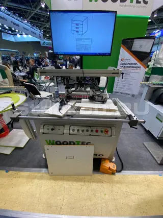

Станок сверлильно-присадочный WoodTec 21 PRO

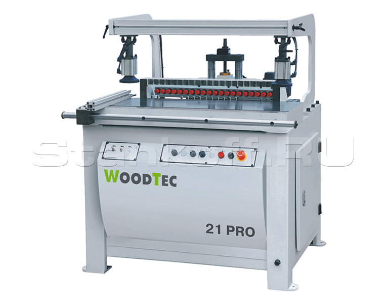

Высокоточные сверлильно-присадочные станки предназначены для сверления сквозных и глухих отверстий в торцах и плоскостях мебельных щитов и брусковых деталей. Область применения: на любых предприятиях по производству корпусной мебели.

Отличительные особенности
  • Пневматическая регулировка угла наклона многошпиндельного агрегата;
  • Возможность сверления в пласть и торец деталей, сверление под углом;
  • Прижим детали двумя пневматическими цилиндрами;
  • Автоматическое управление рабочими операциями (старт-педаль);

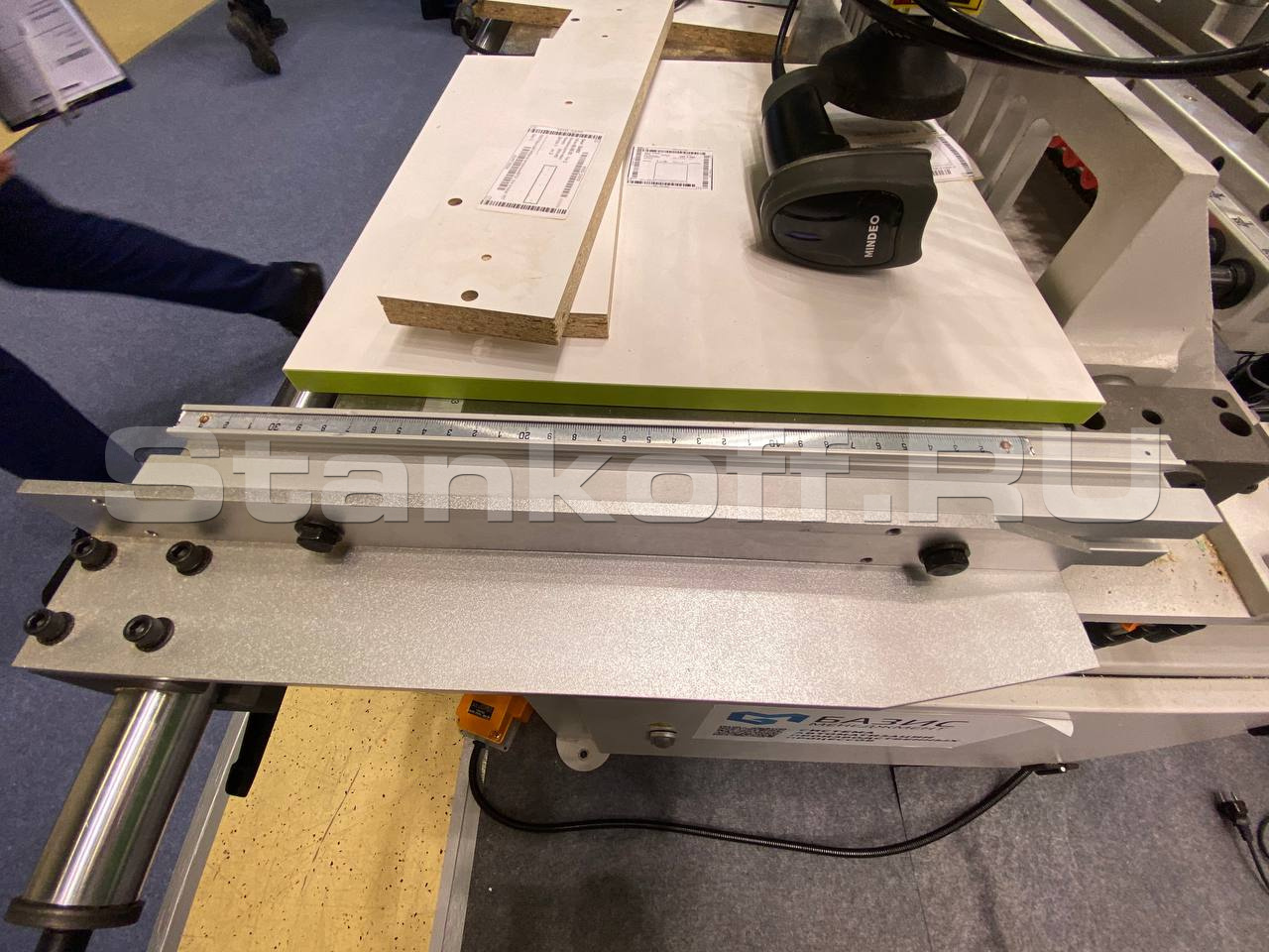

  • Передвижные боковые линейки (правая/левая).

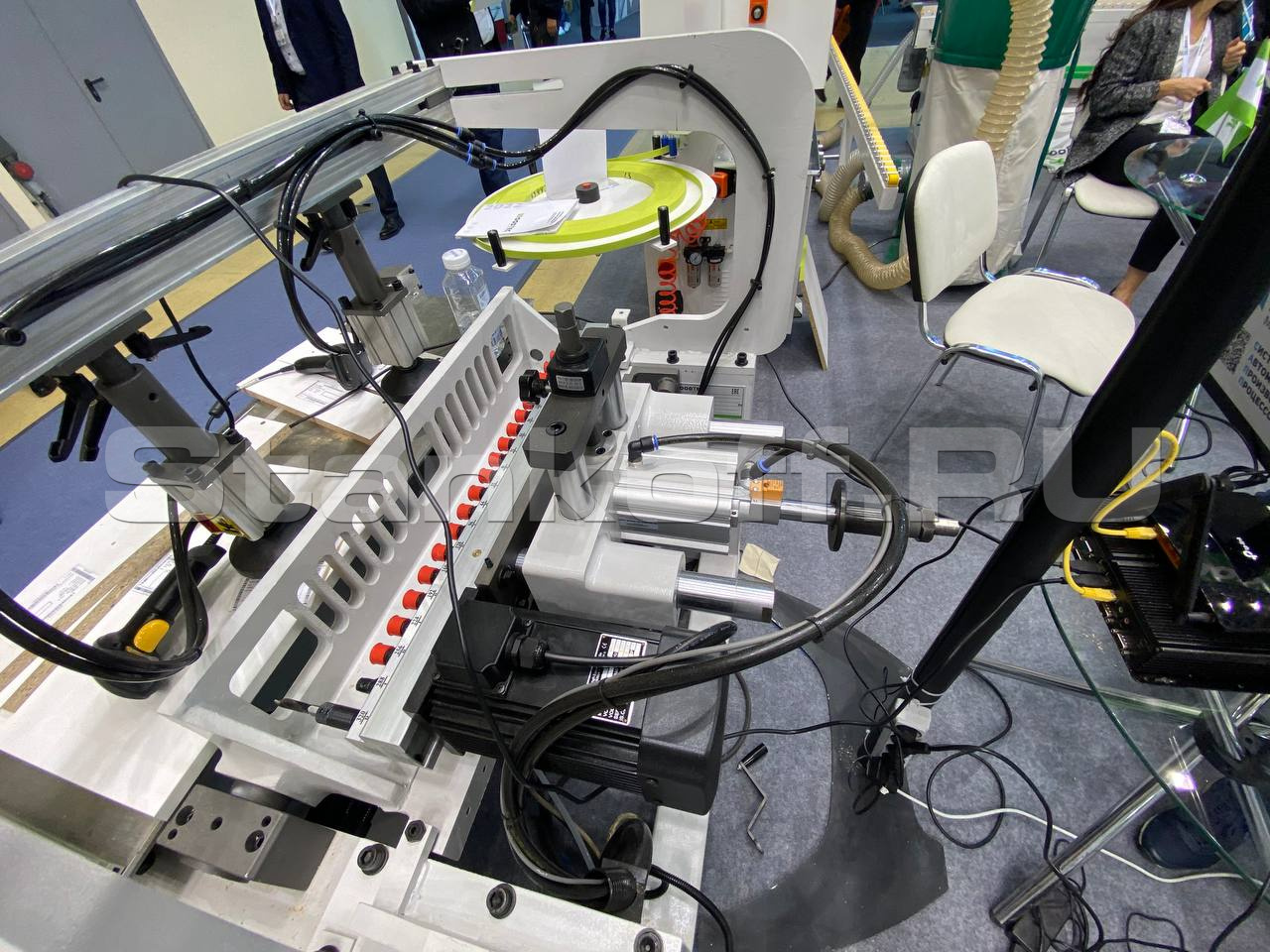

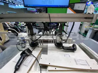

Сверлильная голова
Сверлильная голова

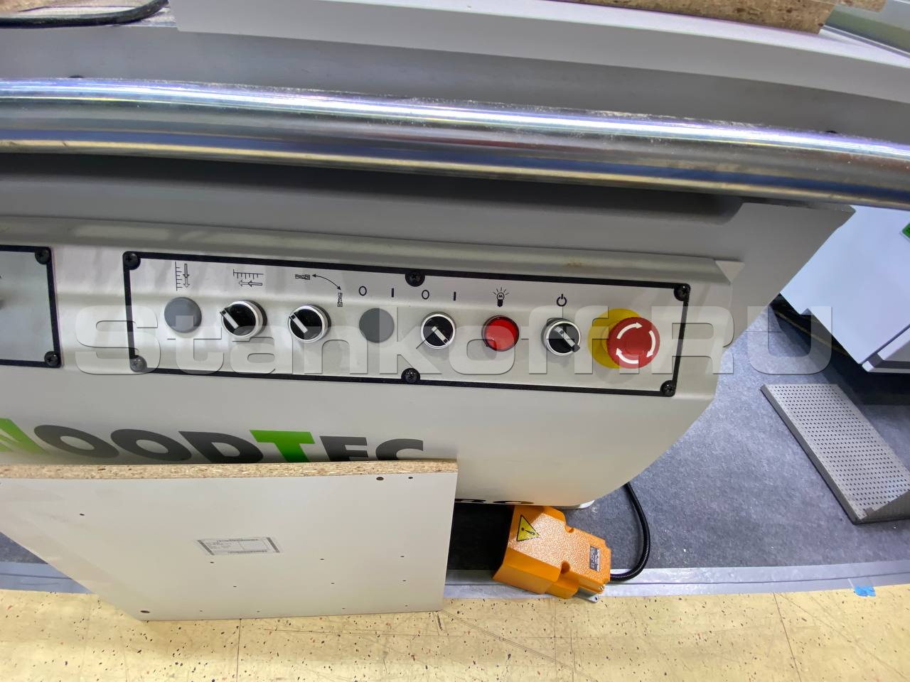

Конструкция сверлильной головы позволяет производить как вертикальное сверление (сверление в пласть), так и горизонтальное сверление заготовки (сверление в торец), а так же сверление под углом в 45°.
Пневмоприжимы
Пневмоприжимы
Пневматические прижимы для быстрого фиксирования заготовки различной толщины приводятся в действие при помощи пневмопедали.
Количество шпинделей, шт 21
Межцентровое расстояние шпинделей, мм 32
Межцентровое расстояние между первым и последним шпинделем, мм 640
Наклон многошпиндельной головки, ° 0 – 90
Макс. глубина сверления, мм 70
Потребляемая эл. мощность, кВт 1,5
Давление пневматической системы, бар 6 - 8
Длина станка, мм 1140
Ширина станка, мм 970
Высота станка, мм 1220
Вес, кг 360
