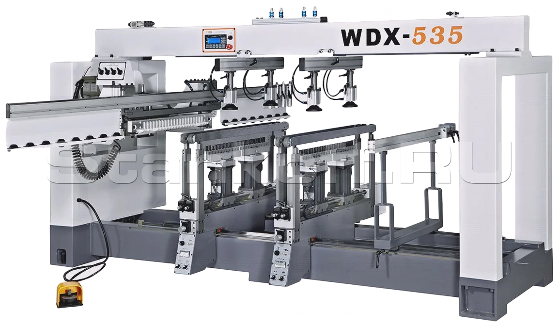

Сверлильно-присадочный станок серии WDX-535 предназначен для сверления за один проход сквозных и глухих отверстий под фурнитуру в пласти и торцах деталей корпусной мебели. Работа станка осуществляется в полуавтоматическом режиме. Применяется на предприятиях и в цехах по крупносерийному производству мебели, а также других деревообрабатывающих производств.
Особенности конструкции:
  • Полезная рабочая зона 2200 мм
  • Горизонтальный сверлильный агрегат на 21 шпиндель с предустановкой под быстросменные патроны, с двигателем 1,5 кВт и цифровым индикатором рабочей высоты
  • Алюминиевая направляющая 3000 мм с 4-мя пневматическими упорами
  • Упорная гребенка
  • Селектор переменного цикла
  • Педаль управления и переключатели упоров
  • 4 верхних прижима (поворотные от 0 до 90 град)
  • 2 рабочих стола
  • 1 базирующий убирающийся упор на рабочем столе
  • Управление сверлильными группами с панели управления
  • Магазин для сверл
  • Стандартный комплект приспособлений для работы
