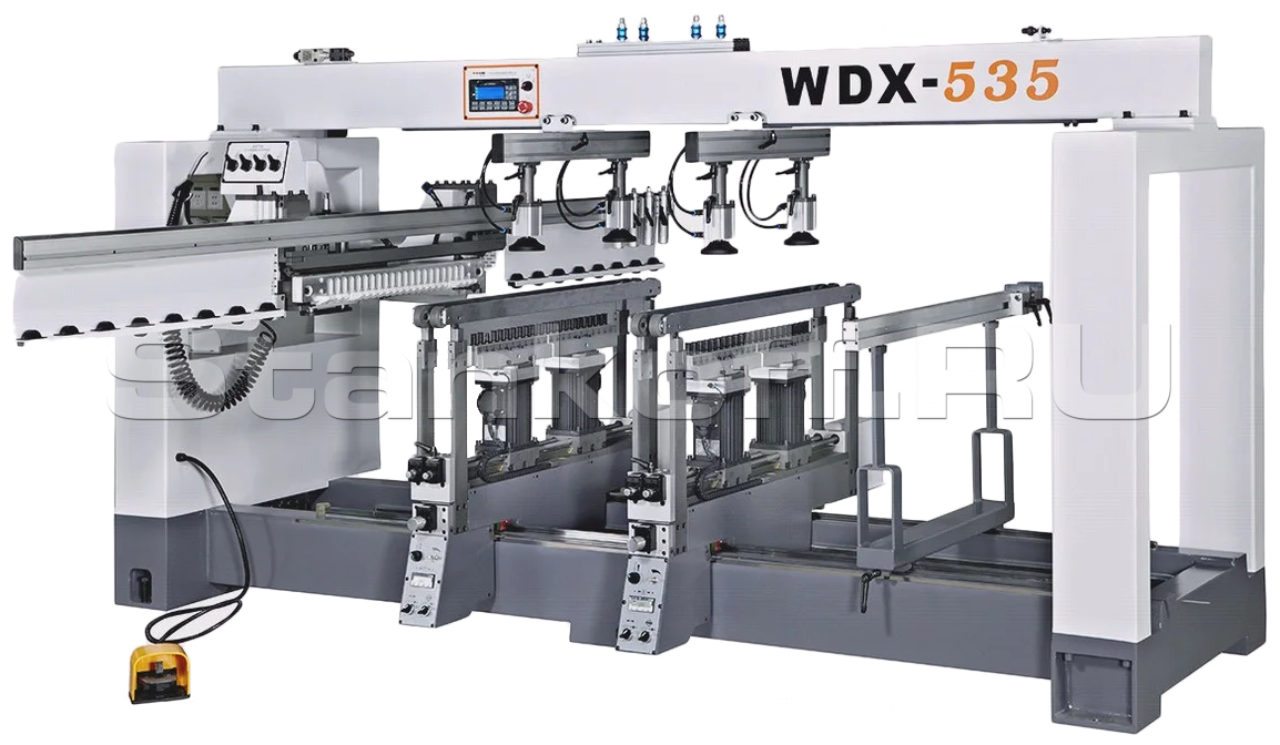

Сверлильно-присадочный станок серии WDX-533 предназначен для сверления за один проход сквозных и глухих отверстий под фурнитуру в пласти и торцах деталей корпусной мебели. Работа станка осуществляется в полуавтоматическом режиме. Применяется на предприятиях и в цехах по крупносерийному производству мебели, а также других деревообрабатывающих производств.
| Технические характеристики сверлильно-присадочного станка WDX-533 | |
| Количество шпинделей, шт | 63 |
| Расстояние между шпинделями, мм | 32 |
| Максимальное расстояние между вертикальными группами, мм | 896 |
| Поворот вертикальных групп шпинделей, град. | нет |
| Минимальное расстояние между вертикальными группами, мм | 128 |
| Максимальная глубина сверления вертикальной группы, мм | 70 |
| Максимальная глубина сверления горизонтальной группы, мм | 70 |
| Максимальная толщина панели, мм | 40 |
| Скорость вращения, об/мин | 2800 |
| Мощность двигателя горизонтальной группы, кВт | 1,5 |
| Мощность двигателя вертикальной группы, кВт | 2,2 (1,1х2) |
| Рабочее давление, Бар | 6-8 |
| Габаритные размеры, мм | 2800 x 1500 x 1800 |
| Вес, кг | 1440 |
