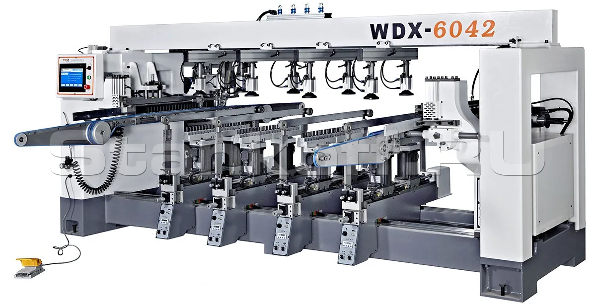

Станок сверлильно-присадочный WDX-6042
Применяется для обработки необходимых монтажных отверстий в деталях корпусной мебели на предприятиях и в цехах по производству мебели с серийным и массовым выпуском продукции, обеспечивает сверление большинства карт присадки за один проход детали.
Отличительные особенности:
  • Высокая жесткость
  • Мощные надежные привода
  • Безупречное качество и точность обработки
  • Станок укомплектован немецкими цифровыми датчиками, что позволяет делать быструю перенастройку с одного размера на другой.
  • Возможность поворота сверлильной группы на 90 градусов.
  • Сверление одной детали происходит при проходном сверлении 5 сек, а при возвратно-поступательном движении – 8 сек. одной детали вне зависимости от сложности.
  • Направляющая пара суппортов – пр-ва Германия, автоматика пр-ва Япония, инвертора – пр-во Тайвань.
Технические характеристики сверлильно-присадочного станка WDX-6042
Ширина заготовки, мм 250-2450
Максимальное расстояние между пропилами в горизонтальной плоскости, мм 640
Минимальное расстояние горизонтальной сверлильной группы, мм 128
Максимальная толщина заготовки, мм 60
Максимальная глубина сверления горизонтальной сверлильной головы, мм 35
Максимальная глубина сверления вертикальной сверлильной головы, мм 60
Давление пневмосистемы, МПа 0,6-0,8
Высота рабочего стола, мм 950
Количество вертикальных шпинделей, шт. 88 (11+11x 4)
Количество горизонтальных шпинделей, шт. 42 (21 x 2)
Частота вращения шпинделей, об/мин 2800
Суммарная мощность, кВт 13,3
Габаритные размеры станка, мм 3750 x 3120 x 1760
Масса, кг. 2100
