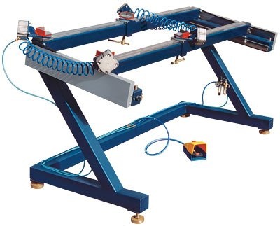

Вайма сборочная для угловых соединений Лоза-45
Вайма представляет собой специальное оборудование для склейки рамочных фасадов из профильного погонажа МДФ или массива с углом заторцовки 45 градусов.
Конструкция пресса изготовлена с самоцентрирующимися прессовыми площадками и позволяет выполнять самые разнообразные работы, связанные с производством изделий в мебельной промышленности, при сборке изделий на шкант или шпонку.
Может применяться как отдельный станок или составлять комплекс со станком ЛОЗА-45ТП.
В сочетании с торцовочно-присадочным станком Лоза-45ТП составляет сборочную технологическую линию Лоза-45 и применяется для изготовления рамочных фасадов в столярных мастерских любой мощности.
Электрический привод перемещения портала - Siti (Италия) - в стандартной комплектации!

  • Конструкция пресса выполнена с самоцентрующимися прессовыми площадками и позволяет выполнять самые разнообразные работы, связанные с производством изделий в мебельной промышленности, при сборке изделий на шкант или шпонку.
  • Оперативная настройка на любой типоразмер собираемого изделия обеспечивается установкой 2-х прижимных площадок.

    Пресс сборочный «Лоза-45»
  • Комплект пневматических верхних прижимов для прижатия стыков заготовок в пласть.
    Пресс вайма сборочная «Лоза-45»
  • Комплект пневматических верхних прижимов с контроллером, для сборки изделий на "Ласточкин хвост" (4 штуки+контроллер)
  • Комплект дополнительных боковых прижимов.
