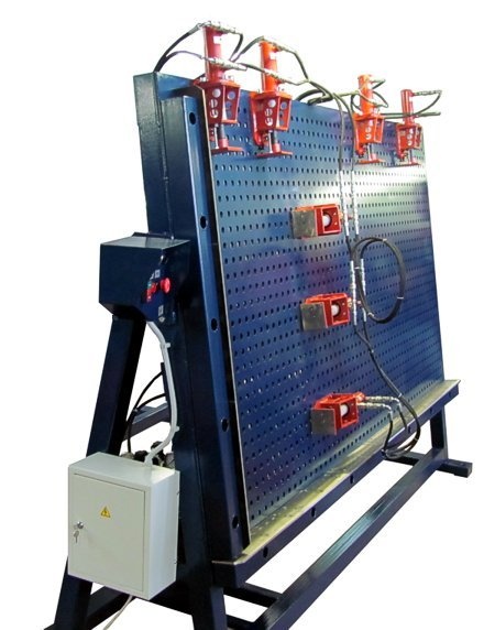

Координатная вайма- разновидность сборочных пресс вайм, в которых в качестве рабочей зоны для склеивания заготовок используется координатное поле, представляющее собой перфорированный металлический лист толщиной 8-10 мм. Координатное поле изготавливается на высокоточном станке лазерного раскроя, шаг отверстий составляет 50 мм.
Координатное поле жестко крепиться на сварную раму ваймы. Силовые прижимы, прессовые площадки легко крепятся в отверстиях рабочей зоны.
Перемещение и крепление силовых прижимов и упоров по рабочей зоне совершенно не составляет труда, настройка на новый размер производится очень оперативно,что положительным образом оказывает влияние на производительность станка и соответственно экономический эффект при использовании данной модели пресс ваймы.
Особое преимущество координатной ваймы - это возможность изготовления деталей любых размеров со сложной геометрией, а так же удобство склеивания угловых соединений. При установке на вайму фронтальных прижимов, пресс можно применять для склеивания мебельного щита.
Станок может комплектоваться любым количеством силовых прижимов, упоров, фронтальных прижимов и других специфических приспособлений для склеивания нестандартных соединений.
Применение координатной пресс ваймы настолько универсально, что это станок можно увидеть на предприятиях выпускающих мебель, двери, окна, различные каркасные конструкции, лестницы и просто щиты или столешницы, при этом размер предприятия для применения данного пресса совершенно не имеет значения.
В координатной вайме ВКП в качестве силовых элементов применяются пневматические цилиндры итальянской фирмы CAMOZZI. Необходимо отметить что все управление ваймой, а так же пневмолинии - это продукция той же известной итальянской компании.
Вайма может комплектоваться любым количеством вертикальных и горизонтальных упоров, а также специфическими приспособлениями для сборки различных фильдеперстовых изделий (прямые, косые, угловые башмаки).
Для предотвращения вылета заготовок вайму возможно укомплектовать фронтальными прижимами.
