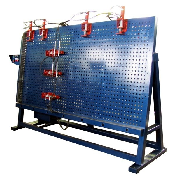

Координатная вайма - разновидность сборочных пресс вайм, в которых в качестве рабочей зоны для склеивания заготовок используется координатное поле, представляющее собой перфорированный металлический лист толщиной 8-10 мм. Координатное поле изготавливается на высокоточном станке лазерного раскроя, шаг отверстий составляет 50 мм.
Координатное поле жестко крепиться на сварную раму ваймы. Силовые прижимы, прессовые площадки легко крепятся в отверстиях рабочей зоны.
Перемещение и крепление силовых прижимов и упоров по рабочей зоне совершенно не составляет труда, настройка на новый размер производится очень оперативно,что положительным образом оказывает влияние на производительность станка и соответственно экономический эффект при использовании данной модели пресс ваймы.
Особое преимущество координатной ваймы - это возможность изготовления деталей любых размеров со сложной геометрией, а так же удобство склеивания угловых соединений. При установке на вайму фронтальных прижимов, пресс можно применять для склеивания мебельного щита.
Станок может комплектоваться любым количеством силовых прижимов, упоров, фронтальных прижимов и других специфических приспособлений для склеивания нестандартных соединений.
Применение координатной пресс ваймы настолько универсально, что это станок можно увидеть на предприятиях выпускающих мебель, двери, окна, различные каркасные конструкции, лестницы и просто щиты или столешницы, при этом размер предприятия для применения данного пресса совершенно не имеет значения.
В данной модели ваймы в качестве силовых элементов используются гидроцилиндры. Гидростанция входит в комплект поставки.
Вайма может комплектоваться любым количеством вертикальных и горизонтальных упоров, а также специфическими приспособлениями для сборки различных фильдеперстовых изделий (прямые, косые, угловые башмаки)
Для предотвращения вылета заготовок пресс вайма может комплектоваться фронтальными прижимами.
Обращаем ваше внимание, что возможно изготовления пресса с размером рабочей зоны по вашим требованиям.

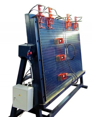

| Тип силового привода, кол-во цилиндров верхнего/бокового прижима | Гидро, 3+2 |
| Рабочая зона координатного поля, мм | 1200х2500 |
| Максимальная толщина заготовки, мм | 100 |
| Усилие цилиндра верхнего/бокового прижима, кг | 1700/1125 |
| Давление в системе, атм | До 100 |
| Время перенастройки | В пределах 1 мин |
| Масса, кг (стандартное исполнение) | 710 |
| Потребляемая электрическая мощность, КВт | 4 |
