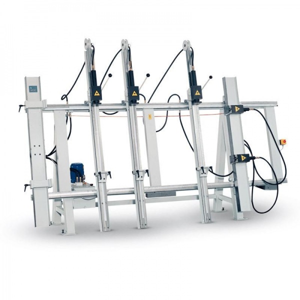

Гидравлическая вайма для сборки столярных конструкций Griggio GS-3
Назначение:
Предназначена для сборки створок и балконных дверей оконных блоков различных конструкций, сборки коробок дверных блоков, других рамных конструкций, а также сборки дверных полотен из массива древесины и мебельных фасадов.
Область применения:
Предприятия и цеха по производству столярно-строительных изделий, производству мебели и другие деревообрабатывающие производства.
Получаемые изделия:
Конструктивные особенности, обеспечивающие высокую точность и качество обработки, удобство обслуживания станка и повышение производительности:
  • Надежное и жесткое крепление нижних опорных кронштейнов с помощью оси, обеспечивающее сборку рамочных конструкций с высоким удельным давлением гидроцилиндров по вертикали.
  • Крепление вертикальной стойки с гидроцилиндрами на позиции с помощью гидроприжима и упора с рейкой, управляемое от рукоятки подачи давления. Жесткое крепление стойки при действии горизонтальных гидроцилиндров при боковом сжатии рамных конструкций обеспечивает высокую точность сборки.
  • Наличие на стойках линеек отсчета размеров по высоте и длине при настройке ваймы на размеры обрабатываемых изделий обеспечивает быструю переналадку и удобство обслуживания.
  • Удобно расположенные рукоятки включения работы гидроцилиндров и наличие различных режимов обжима обеспечивают повышение производительности ваймы и удобство обслуживания.
Технические характеристики ваймы для сборки различных столярных конструкций GS-3
Размеры собираемых изделий, мм:
- длина, наибольшая
- ширина, наибольшая
3050
1800
Количество гидроцилиндров, шт:
- вертикальных
- горизонтальных
3
2
Усилие, развиваемое одним гидроцилиндром, кг:
- вертикальным
- горизонтальным
1660
670
Давление гидростанции, наибольшее, кг/см2 70
Мощность электродвигателя гидростанции, кВт 1,5
Габаритные размеры, мм
- длина
- ширина
- высота
3600
1200
2500
Масса, кг 950
