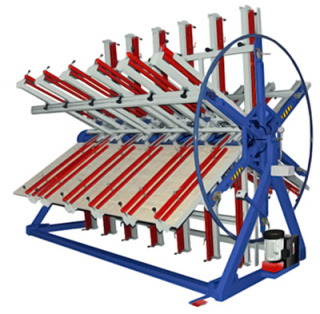

Роторный пресс для сборки столярных щитов TH3
Назначение:
Предназначена для сборки столярных щитов.
Область применения:
Идеально подходит для применения на предприятиях и в цехах по производству клееного щита, дверных блоков, клееного строительного бруса, производству мебели и на других деревообрабатывающих производствах.
Отличительные особенности:
  • Быстрая и удобная настройка станка и набора пакета;
  • Возможность прессования двух независимых деталей;
  • Гидравлическая система сжатия позволяет увеличить производительность, по сравнению с пневматикой, почти в два раза.
Схема обработки:
Опции:
  • Дополнительный гидроцилиндр с фронтальным прижимом (L=850мм; L=1050мм; L=1250);
  • Увеличение длины на 500 мм;
  • Дополнительный кран для разделения рабочего стола на секции.
Конструктивные особенности
Роторный пресс для сборки столярных щитов TH3 Управление гидроцилиндрами
Простое и удобное управление гидроцилиндрами. С помощью установленного манометра давления осуществляется контроль за усилием гидроцилиндров ваймы.
Роторный пресс для сборки столярных щитов TH3 Перемещение прижимного узла
Благодаря функции перемещения прижимного узла осуществляется легкая настройка ваймы на заданный размер обработки.
Роторный пресс для сборки столярных щитов TH3 Фиксирующие рычаги
В конструкции фронтальных прижимов предусмотрены удобные фиксирующие рычаги, облегчающие работу оператора.
Техническая характеристика
Размеры рабочего стола, мм 2200х850
Толщина склеиваемых щитов, мм 50
Пружинные цанги на рабочем столе, шт. 6
Ход гидравлических цилиндров, мм 90
Общее усилие цилиндров, т 0,2 – 2,5
Мощность двигателя гидростанции, кВт 1,3
Масса, кг 750
