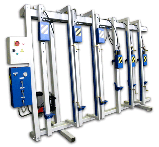

Гидравлический пресс для бруса и щита ПГ 30х18
Гидравлический пресс предназначен для склеивания щита, бруса и т.д. Также может быть использован как пресс сборочный для оконных и дверных блоков, для этого предусмотрены в комплектации пресса горизонтальные прессующие блоки. Прочная сварная конструкция пресса, изготовленная из толстостенного профиля замкнутого сечения, гарантирует устойчивую работу пресса при больших нагрузках.

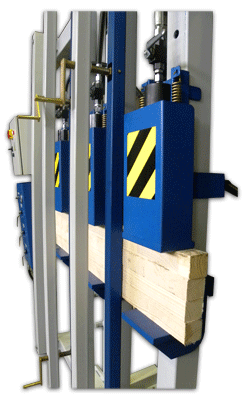

В стандартной комплектации пресс оснащён шестью вертикальными прессующими блоками и тремя фронтальными балками с ручным прижимом. Гидроцилиндры и опоры вертикальных прессующих блоков регулируются по высоте. Данная конструкция позволяет оперативно изменять размер зоны прессования. Управление работой гидроцилиндров (включая регулировку давления гидростанции) производится раздельно для двух групп по три цилиндра в каждой группе. Используются гидрокомпоненты ведущих европейских производителей. По запросу пресс может быть оснащён двумя горизонтальными прессующими блоками, расположенными на вертикальной передвижной балке.

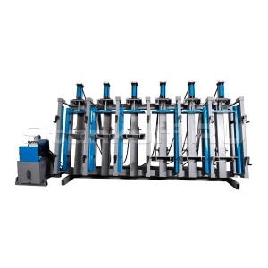

Технические характеристики
• Максимальный габарит изделия, мм 3'000х1'800х100
• Минимальный габарит изделия, мм 130х70х30
• Вертикальные прессующие блоки, шт 6
• Фронтальные прижимы, шт 3
• Ход гидроцилиндров, мм 120
• Максимальное давление цилиндра, кг 2'000
• Максимальное давление гидростанции, бар 160
• Установленная мощность гидростанции, кВт 1,5
• Габаритные размеры (длина х глубина х высота), мм 3'950х1'080х2'520 Дополнительное оснащение:
• Фронтальная балка с ручным прижимом
• Вертикальный прессующий блок (отключаемый)
• Вертикальная передвижная балка с горизонтальными прессующими блоками
