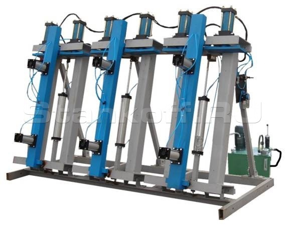

Пресс пневмогидравлический серии VSP предназначен для склеивания досок по толщине с целью получения бруса или щита заданной величины по длине и ширине.
Область применения
Применяется для производства оконного, строительного бруса и других клееных конструкций различного сечения в строительных, столярных и мебельных производствах на средних и крупных предприятиях.
Отличительные особенности

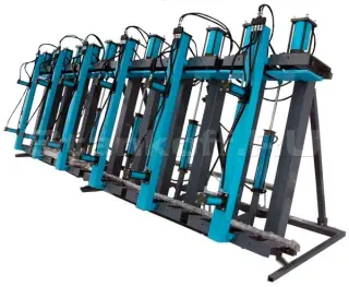

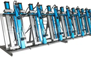

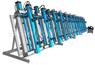

  • Секционная конструкция позволяет собирать пресса для склеивания бруса длиной  3, 6, 9, 12 и более метров (до 30 метров).
  • На прессах серии VSP максимальная высота склеиваемого изделия (набор досок) составляет  1350 мм.
  • Конструкция прессов серии VSP выполнена с достаточным запасом прочности, что позволяет достичь максимального удельного усилия прессования до 12 кг/см2. Это     требуется при склейке дуба, бука, лиственницы и тому подобных пород.
  • Фронтальные  прижимы с двумя  пневмоцилиндрами надежно удерживают заготовки при прессовании. В прессах других производителей  используются либо винтовые фронтальные прижимы, которые снижают как производительность, так и качество, либо пневматические с одним пневмоцилиндром, которые не обеспечивают достаточного усилия при фронтальном удержании заготовок в момент прессования.
  • На прессах серии VSP используются более мощные вертикальные  прижимы, чем в прессах-аналогах, что исключает возможность их деформации при повышенных нагрузках.
  • Гидрооборудование пресса обеспечивает давление в гидросистеме 120 бар.
  • Возможность изготовления пресса с двухсторонней загрузкой.
  • В напорной гидролинии установлен манометр, который служит для контроля давления прессования.
  • Для обеспечения удобной загрузки и выгрузки готовой продукции фронтальные прижимы при помощи специальных пневмоцилиндров поднимаются в верхнее положение.
  • Основной несущий элемент пресса – стойка – представляет собой сварную рамную конструкцию из металлического профиля. Конструкция стойки гарантирует высокую прочность и, следовательно, долгий срок службы пресса.
Технические характеристики пресса гидравлического вертикального SL250-3VSP
Управление гидросистемой ручное
Управление пневмосистемой ручное
Максимальная ширина склеиваемого изделия, мм 250
Максимальная длина склеиваемого изделия, мм 3000
Максимальная высота склеиваемого изделия (набор досок), мм 1350
Фронтальные пружины пневматические, открываются вверх
Силовые гидроцилиндры, мм 125
Опции к прессу:
- дополнительные фронтальные прижимы до 14 штук.
