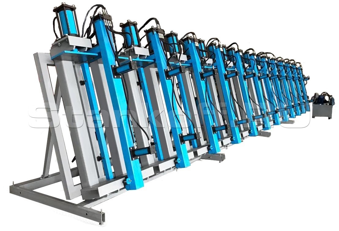

Пресс гидравлический вертикальный для склеивания бруса 6Г/300Х
Предназначен для изготовления клееного бруса в цехах деревообрабатывающих предприятий различной мощности.
Пресс SLH250 разработан в 2014 году и является усовершенствованной конструкцией SL250, который находится в производстве с 2002 года. Отличительной конструктивной особенностью пресса SLH300 от SL300 является наличие наклонной рамы, на которой крепятся гидрострубцины (с возможностью регулировки уровня опорных пяток), подъемные фронтальные прижимы, задние регулируемые упоры, механизмы подъема, захвата и удержания фронтальных прижимов, и ряд других элементов. Такая конструкция позволила исключить взаимозависимость элементов конструкции и разгрузить силовую часть, что обеспечило улучшение геометрических параметров склеиваемых изделий.
В целом конструкция SLH является более универсальной и может быть рекомендована на производствах с частой сменой выпускаемого сортамента бруса.
Модульная конструкция позволяет собирать пресса длиной кратной 3 метрам.

Конструктивные особенности
Внутренний диаметр гидроцилиндров 125 мм. Ход штока 160 мм.
В моделях SLH рама с задними упорами регулируются с шагом 10 мм.
Гидростанция 6-и поточная, с 3 независимыми магистралями, с возможностью регулировки давления в каждой магистрали
На моделях SLH струбцины устанавливаются на раму на эксцентриковых осях, что позволяет с высокой точностью задать ровность базовой поверхности
Для удобства загрузки/выгрузки фронтальные прижимы поднимаются в верхнее положение
Управление секциями может быть разделено
Гидравлические фронтальные прижимы выравнивают, поджимают и удерживают пакет во время прессования
