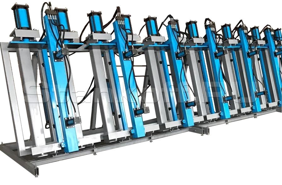

Пресс гидравлический вертикальный для склеивания бруса SLH300-3G
Предназначен для высококачественного склеивания строительного и оконного бруса, стропильных конструкций, ламелей, балок. Равномерно распределяет усилие по плоскости прессования, обеспечивает высокое качество клеевого шва.
Схема обработки
Применяется на предприятиях и цехах по производству строительного и оконного бруса, столярно-строительных изделий, предприятиях по изготовлению деревянных конструкций, сборных домов, каркасного домостроения.
Отличительные особенности
  • Гидравлические фронтальные прижимы;
  • Подъем фронтальных прижимов при помощи гидравлики, что сокращает время на загрузку/выгрузку;
  • Не требуется компрессор.
Принцип работы
Оператор набирает пакет из заготовок с предварительно нанесенным клеем, далее при помощи гидравлики опускаются фронтальные прижимы. Процесс прессования начинается после включения оператором последовательно сначала фронтальных прижимов, затем вертикальных гидроцилиндров, работающих от установленного на пресс гидронасоса, обеспечивая тем самым равномерное распределение нагрузки на заготовки.
Конструктивные особенности
Все рабочие поверхности обработаны для повышения точности. Все блоки гидравлики снабжены системой устойчивости к высокому давлению и протеканию.
Наличие автоматизированного подъема, опускания, захвата и удержания фронтальных прижимов, значительно позволят сократить время загрузки и выгрузки пресса.
Трехлинейная гидростанция оснащена двух поточным насосным агрегатом, что обеспечивает регулировку усилия гидроцилиндров в диапазоне от 0 до 12,5 тонн.

Технические характеристики гидравлического пресса для бруса SLH300-3G
Рабочая зона (длинна х высота), мм 3000х1350
Наибольшая ширина пласти доски, мм 120-300
Количество силовых гидроцилиндров, шт 6
Усилие силовых гидроцилиндров, кгс
при давлении 110 бар
-при давлении 200 бар (справочно)
Регулируемое
14400
26100
Диаметр силовых гидроцилиндров, мм 125
Рабочий ход штока гидроцилиндра, мм
160
Количество фронтальных прижимов (на каждом по 2 гидроцилиндра) 3
Усилие фронтального прижима, кгс регулируемое, до 1500
Ход прижимной планки фронтального прижима, мм 130
Подъем/опускание фронтальных прижимов гидропривод
Задние регулируемые упоры с шагом 10 мм опция
Регулировка уровня нижних опорных пяток имеется
Возможность увеличения длинны пресса имеется
Гидростанция ГС75.2.2.2 Бак 240 л, 5,5 кВт, 75 л/мин, 3-х поточная,(6 линий), макс. давление в силовой магистрали 160 бар (ограничено 110бар), в манистралях ФП ограничено 25 бар
Габаритные размеры станка, Д х Ш х В мм (без гидростанции) с опущенными ФП 3140х1650х2150
