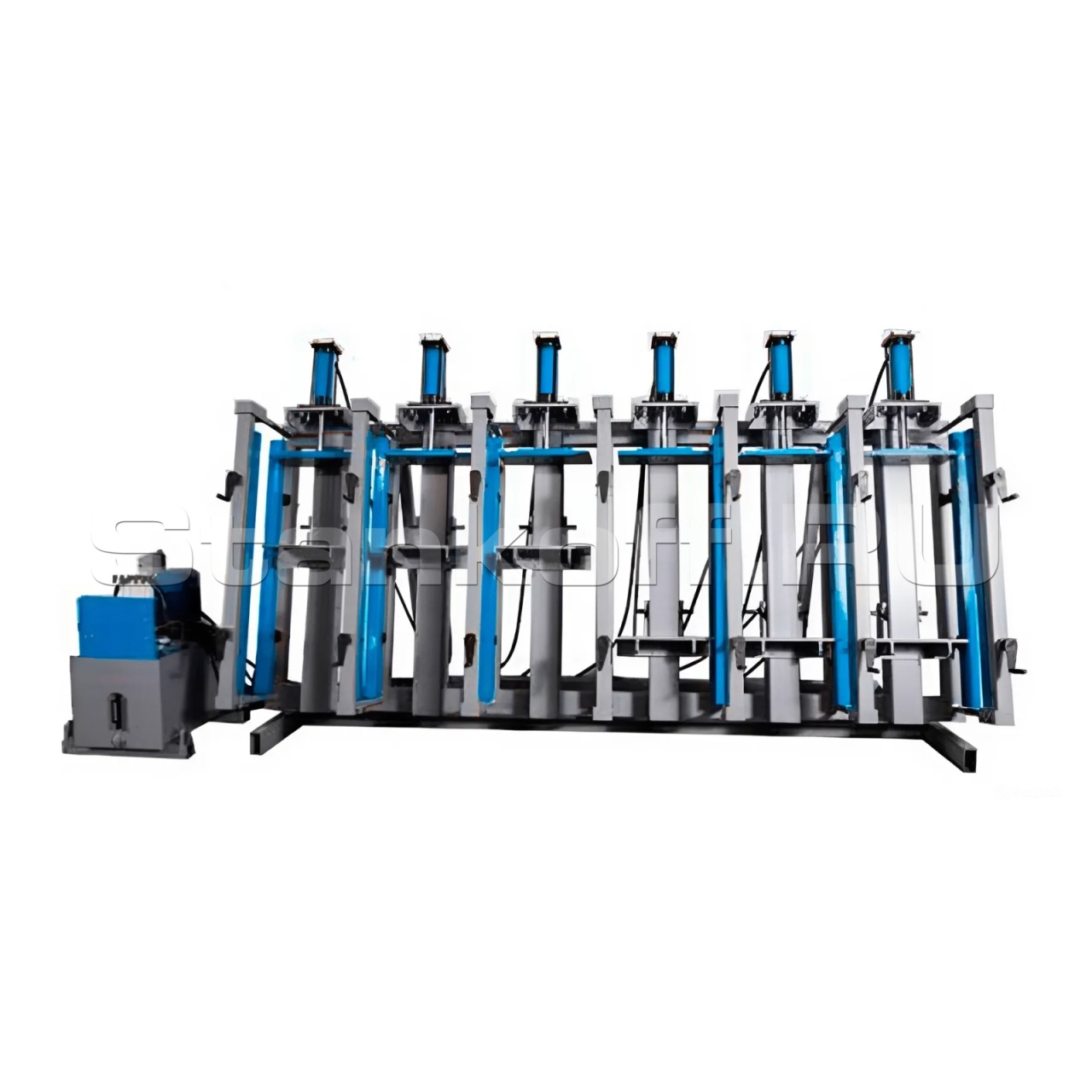

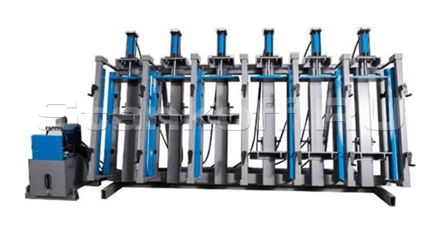

Пресс гидравлический универсальный для склеивания бруса и щита SL200-6.5PT — предназначен для высококачественного склеивания строительного и оконного бруса, стропильных конструкций, ламелей, балок. Равномерно распределяет усилие по плоскости прессования, обеспечивает высокое качество клеевого шва.
Принцип работы:
Оператор набирает пакет из заготовок с предварительно нанесенным клеем, далее устанавливает фронтальные прижимы. Процесс прессования начинается после включения оператором вертикальных гидроцилиндров работающих от установленного на пресс гидронасоса, обеспечивая тем самым равномерное распределение нагрузки на заготовки.
Отличительные особенности:
- Механические фронтальные прижимы;
- Перемещаемые по высоте нижние опоры(пятки);
- Наличие регулировки под разную толщину заготовок;
- Раздельное включение каждого из шести гидроцилиндров.
| Рабочая зона (длинна х высота), мм | 6570х1250 |
| Наибольшая ширина пласти доски, мм | 200 |
| Количество силовых гидростубцин, шт | 12 |
| Усилие силовых гидроцилиндров при давлении 110 бар, кгс | 5600 |
| Усилие силовых гидроцилиндров при давлении 200 бар (справочно), кгс | 10000 |
| Диаметр силовых гидроцилиндров, мм | 80 |
| Рабочий ход штока гидроцилиндра, мм | 160 |
| Возможность перестановки нижних пяток гидрострубцин по высоте, мм | 100 |
| Раздельное управление гидроцилиндрами | Имеется |
| Количество откатных фронтальных прижимов с механизмом «пантограф», пневмоцилиндры ПЦ100×125, шт | 6 |
| Усилие фронтального прижима (панторгаф, пневмокамеры) при давлении 6 бар, кгс | 500 |
| Усилие фронтального прижима (панторгаф, пневмокамеры) при давлении 10 бар, кгс | 800 |
| Ход прижимной планки фронтального прижима, мм | 125 |
| Задние регулируемые упоры, с шагом 10 мм | 14 |
| Регулировка уровня нижних опорных пяток | Имеется |
| Объем бака гидрогстанции, л | 100 |
| Мощность гидростанции, кВт | 4 |
| Производительность, л/мин | 18 |
| Габаритные размеры, мм | 800х1400х2150 |
