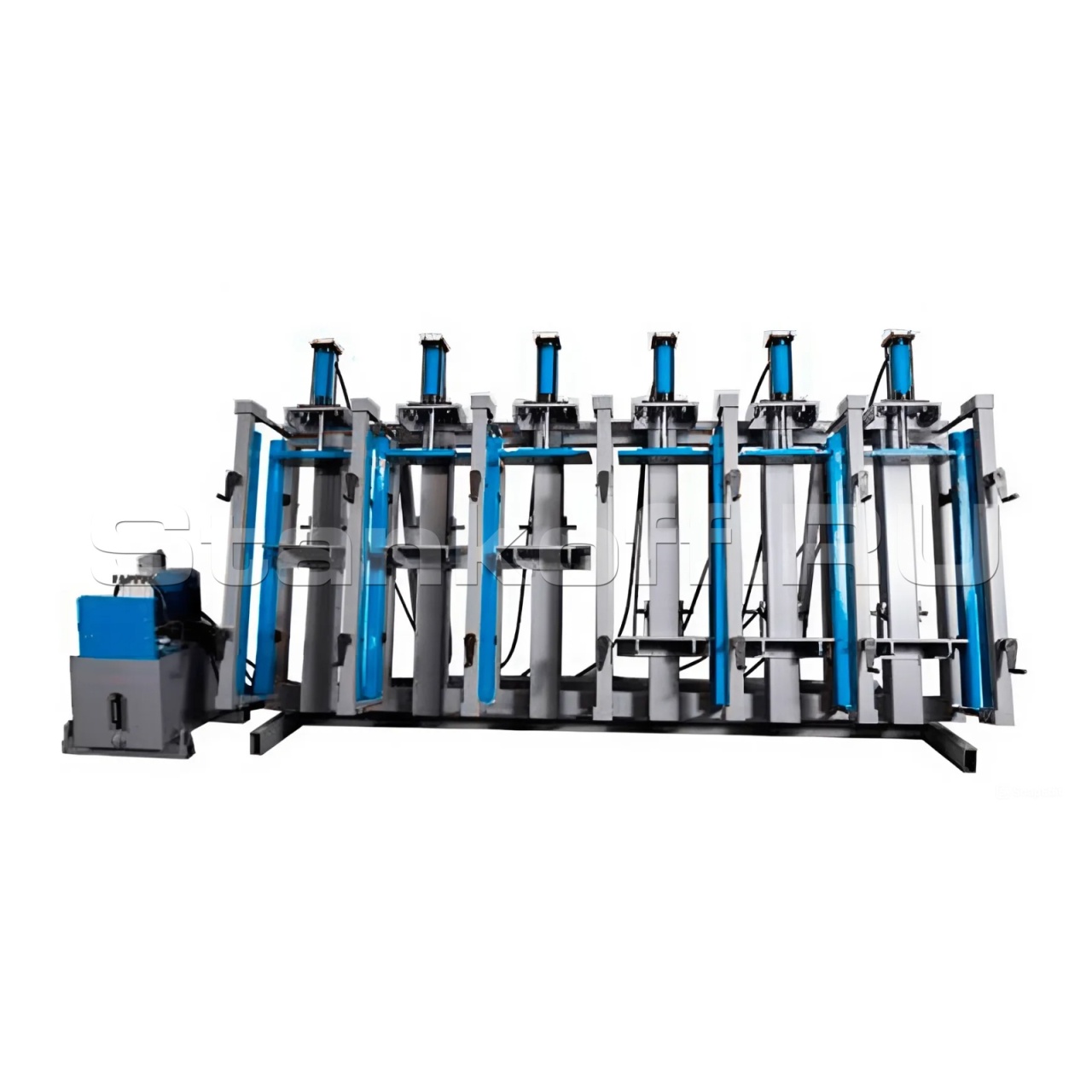

Пресс гидравлический универсальный для склеивания бруса и щита SL200-3.2PT — предназначен для высококачественного склеивания строительного и оконного бруса, стропильных конструкций, ламелей, балок. Равномерно распределяет усилие по плоскости прессования, обеспечивает высокое качество клеевого шва.
Принцип работы:
Оператор набирает пакет из заготовок с предварительно нанесенным клеем, далее устанавливает фронтальные прижимы. Процесс прессования начинается после включения оператором вертикальных гидроцилиндров работающих от установленного на пресс гидронасоса, обеспечивая тем самым равномерное распределение нагрузки на заготовки.
Отличительные особенности:
  • Механические фронтальные прижимы;
  • Перемещаемые по высоте нижние опоры(пятки);
  • Наличие регулировки под разную толщину заготовок;
  • Раздельное включение каждого из шести гидроцилиндров.
Рабочая зона (длинна х высота), мм 3240х1250
Наибольшая ширина пласти доски, мм 200
Количество силовых гидростубцин, шт 6
Усилие силовых гидроцилиндров при давлении 110 бар, кгс 5600
Усилие силовых гидроцилиндров при давлении 200 бар (справочно), кгс 10000
Диаметр силовых гидроцилиндров, мм 80
Рабочий ход штока гидроцилиндра, мм 160
Возможность перестановки нижних пяток гидрострубцин по высоте, мм 100
Раздельное управление гидроцилиндрами Имеется
Количество откатных фронтальных прижимов с механизмом «пантограф», пневмоцилиндры ПЦ100×125, шт 4
Усилие фронтального прижима (панторгаф, пневмокамеры) при давлении 6 бар, кгс 500
Усилие фронтального прижима (панторгаф, пневмокамеры) при давлении 10 бар, кгс 800
Ход прижимной планки фронтального прижима, мм 125
Задние регулируемые упоры, с шагом 10 мм 7
Регулировка уровня нижних опорных пяток Имеется
Объем бака гидрогстанции, л 100
Мощность гидростанции, кВт 4
Производительность, л/мин 18
Габаритные размеры, мм 4240х1400х2150
