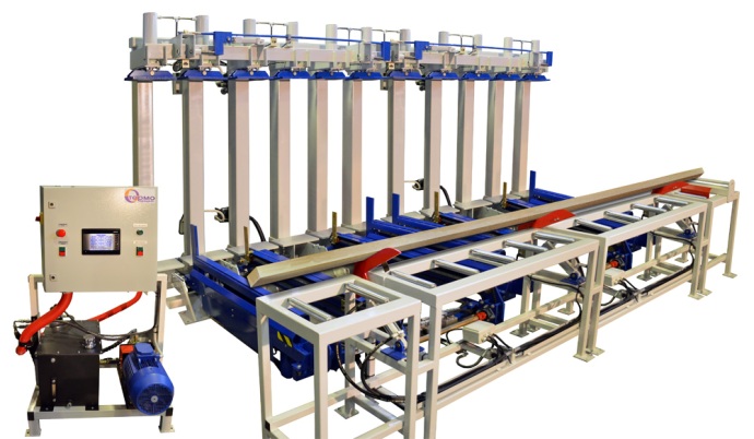

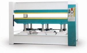

Автоматические гидравлические прессы, предназначены для изготовления деревянных клееных конструкций толщиной до 320 ммв автоматическом режиме.
В стандартную комплектацию пресса входит:
Подающий рольганг (приводной) с устройством автоматической поштучной подачи заготовок на загрузочную платформу пресса;
Загрузочно-разгрузочная платформа с гидроприводом подъёма-опускания, и устройством предварительной запрессовки;
Разгрузочные ролики;
Гидростанция;
Система управления на основе ЧПУ (OMRON).
Описание цикла работы пресса
Заготовка, с предварительно нанесённым клеем, по подающему рольгангу доходит до датчика заполнения, устанавливаемого в соответствии с необходимой длиной получаемой продукции, после чего происходит срабатывание устройства поштучной выдачи с пневмоприводом.
Заготовка поворачивается на ребро и устанавливается на направляющие загрузочной платформы, с одновременной предварительной подпрессовкой к предыдущей заготовке. Момент заполнения загрузочной платформы определяется датчиками, после чего происходит автоматический подъём платформы в вертикальное положение для запуска цикла прессования. При необходимости, цикл заполнения может быть остановлен оператором до момента полного заполнения платформы.
По окончании цикла прессования происходит опускание платформы в разгрузочное положение, после чего полученная продукция вручную скатывается по неприводным роликам, интегрированным во фронтальные прижимные блоки загрузочно-разгрузочной платформы.
Все параметры рабочего цикла задаются оператором с пульта управления, оснащённого сенсорным дисплеем. Контроллер позволяет сохранить до 5 программ с различными параметрами рабочего цикла (время подъёма-опускания платформы, давление вертикальных и фронтальных цилиндров и др). Контроллер отслеживает заданное оператором давление на прессующих гидроцилиндрах и фронтальных прижимах, и автоматически производит подкачку для компенсации осадки пакета.
Загрузочно-разгрузочная платформа состоит из фронтальных поворотных прижимных блоков. Каждый фронтальный прижимной блок оснащён прижимной балкой с 2-мя гидроцилиндрами, служащей для выравнивания и прижима пакета заготовок. Сварная конструкция пресса состоит из толстостенных профильных труб. Нижняя опорная поверхность выполнена из фрезерованных стальных плит, опирающихся на балку из профильной трубы и косынок.
Гидросистема пресса приводится в действие 2-х ступенчатой гидростанцией, установленной на раме пресса. Величина давления в гидросистеме регулируется оператором по показаниям манометра и фиксируется посредством гидрозамков. Для компенсации осадки пакета на вертикальных гидроцилиндрах установлены гидроаккумуляторы.
Максимально развиваемое удельное давление на вертикальных прессующих цилиндрах позволяет склеивать заготовки из древесины твердых сортов (дуб, лиственница, ясень и т.д.).
Гидравлический пресс для склеивания бруса Антей А 270, технические характеристики:
Параметры | Антей А-270/6 | Антей А-270/9 | Антей А-270/12 |
максимальный размер пакета заготовок, мм | 6'100х1'540х270 | 9'200х1'540х270 | 12'200х1'540х270 |
удельное давление при макс. размере бруса, кг/см2 | 10,3 | 10,24 | 10,3 |
суммарное усилие прессования, кгс | 169'560 | 254'340 | 339'120 |
минимальная ширина заготовки (в станд. исполнении), мм | 150 | 150 | 150 |
количество прессующих цилиндров, шт | 12 | 18 | 24 |
номинал.давление каждого прессующего цилиндра, кг | 14'130 | 14'130 | 14'130 |
ход штока прессующего цилиндра, мм | 300 | 300 | 300 |
количество фронтальных прижимных блоков, шт | 6 | 8 | 10 |
макс. давление прижимного блока, кг | 2'200 | 2'200 | 2'200 |
количество цилиндров на прижимном блоке, шт | 2 | 2 | 2 |
ход штока цилиндра прижимного блока, мм | 80 | 80 | 80 |
номинальное давление гидростанции, бар | 180 | 180 | 180 |
габаритные размеры пресса, м | 6,9 х 2,9 х 2,4 | 9,9 х 2,9 х 2,4 | 12,9 х 2,9 х 2,4 |
Гидравлический пресс для склеивания бруса Антей А-320 , технические характеристики:
Параметры | Антей А-320/6 | Антей А-320/9 | Антей А-320/12 | Антей А-320/18 |
максимальный размер пакета заготовок, мм | 6'100х1'540х320 | 9'200х1'540х320 | 12'200х1'540х320 | 18'300х1'540х320 |
удельное давление при макс. размере бруса, кг/см2 | 10,30 | 10,24 | 10,30 | 10,30 |
суммарное усилие прессования, кгс | 220'960 | 301'440 | 401'920 | 602'880 |
минимальная ширина заготовки (в станд. исполнении), мм | 200 | 200 | 200 | 200 |
количество прессующих цилиндров, шт | 16 | 24 | 32 | 48 |
номинал.давление каждого прессующего цилиндра, кг | 12'560 | 12'560 | 12'560 | 12'560 |
ход штока прессующего цилиндра, мм | 300 | 300 | 300 | 300 |
количество фронтальных прижимных блоков, шт | 6 | 9 | 12 | 18 |
макс. давление прижимного блока, кг | 2'200 | 2'200 | 2'200 | 2'200 |
количество цилиндров на прижимном блоке, шт | 2 | 2 | 2 | 2 |
ход штока цилиндра прижимного блока, мм | 80 | 80 | 80 | 80 |
номинальное давление гидростанции, бар | 160 | 160 | 160 | 160 |
габаритные размеры пресса, м | 9,6 х 1,4 х 2,4 | 9,8 х 2,9 х 2,4 | 12,9 х 2,9 х 2,4 | 19,4 х 2,9 х 2,4 |
