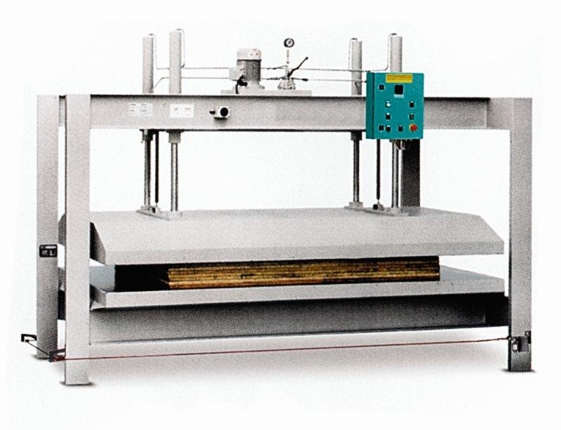

Гидравлические прессы холодного прессования имеют широкий круг использования, но основное применение данные прессы нашли в мебельном производстве и при производстве дверей, ведь именно тут требуется облицовка больших по площади плоскостей различными облицовочными материалами, например, шпоном, пластиком. Компания GRIGGIO разработала целый ряд прессов для холодного прессования, которые отличаются друг от друга размером плиты – основной подвижной части, обеспечивающей прочное склеивание, видом, количеством и диаметром цилиндров, методом открытия плиты и усилием, прилагаемым прессами.
Прессы холодного прессования GRIGGIO GР 30 F, GР 30/3F имеют стандартный размер плиты - 2500Х1300 мм, поэтому данные станки подойдут практически для любой заготовки. Ход плиты составляет 500 мм. Путем равномерного движения плиты и разработанному новому клеевому составу облицовочный материал плотно и без бугров приклеивается к необходимой поверхности. В гидравлическом прессе холодного прессования GP 30 F заготовка находится под давлением в 20 тонн, в модификации GP 30/3F усилие составляет немного меньше-15 тонн. Открытие верхней подвижной плиты происходит сверху вниз. Устойчивость всей конструкции прессов обеспечивает уникальная сборка из балок, картеров и труб. При желании клиента гидравлические прессы GР 30 F, GР 30/3F GRIGGIO могут быть дооснащены дополнительными опциями.

| Технические характеристики гидравлического пресса холодного прессования GRIGGIO GР 30 F |
| Размер плиты |
2500Х1300 мм |
| Ход плиты |
500 мм |
| 4 верхних цилиндра |
диаметром 65 мм |
| Усилие |
20 тонн |
| Открытие верхней подвижной плиты |
сверху вниз |
