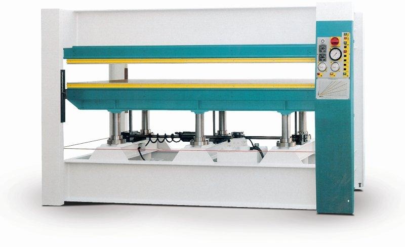

Гидравлический пресс горячего прессования GP 100/S
Гидравлическими прессами горячего прессования с возможностью склеивать поверхности с размерами больше стандартных являются прессы горячего прессования компании GRIGGIO GP 70/S, GP 100/S, GP 120/S с размером плиты 3000х1300 мм. Данные прессы используются преимущественно при производстве дверей, в мебельной промышленности, где необходимо облицовывать большой объем заготовок различными покрытиями: шпоном и пластиком. Станки имеют надежную, прочную конструкцию, которая разработана по самым современным технологиям.
Основными элементами гидравлических прессов являются подвижная плита с ходом 300 мм (GP 70/S) и 400 мм (GP 100/S), (GP 120/S), конструкция из сваренных балок и вытяжных шипов, гидравлические детали (хромированные поршни, гидравлическая установка с двойным насосом низкого давления для быстрого закрывания плит, и двойным насосом высокого давления для рабочего цикла), 6 цилиндров, диаметром 70 мм. Производители станка предоставляют заказчику выбор столов, которые могут быть с водяным обогревом или с алюминиевым покрытием, каждый из которых имеет свои преимущества и применяется для определенного вида материалов.
Важно отметить тот факт, что давление в гидравлических прессах горячего прессования поддерживается автоматически. Каждый из станков имеет свое усилие, прилагаемое к материалу при склеивании. Прессы оснащены таймером, который предназначен для ввода и цифрового отображения времени прессования, рабочей температуры, давления и автоматического включения нагревательного оборудования. Все перечисленные особенности прессов ставят их на голову выше другого более дешевого оборудования.

| Технические характеристики прессов горячего прессования GRIGGIO GP 100/S | |
| Размер плиты | 3000х1300 мм |
| Ход плиты | 400 мм |
| 6 цилиндров | диаметром 70 мм |
| Усилие | 70 тонн |
