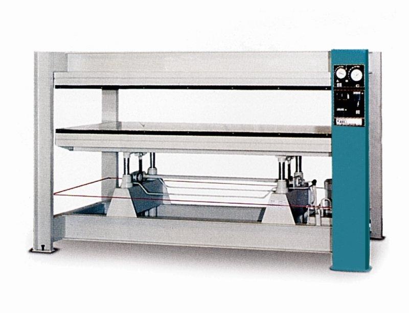

Гидравлический пресс холодного прессования GP 40/3F
Отличительной особенностью прессов холодного прессования компании GRIGGIO GР 40 F, GР 40/3F является наличие в них 4 нижних цилиндров, диаметром 55 мм. Основное предназначение данных прессов – облицовывание мебельных заготовок, плоскостей дверей, облицовочных панелей высококачественным шпоном, пластиком. Данные прессы имеют разные размеры плиты, покрытые алюминием. Размер плиты модели GP 40 F составляет 2500х1300 мм, модели GP 40/3F - 3000х1300 мм. Заказчик при выборе станка должен ориентироваться на размеры полотна, которые подвергается обработке. Ход плиты в обеих комплектациях составляет 500 мм.
Открытие нижней подвижной плиты происходит снизу вверх автоматически, нажатием на кнопку. Для поддержания постоянного давления прессы оборудованы герметичным краном давления. Давление корректируется в ходе технологического процесса в зависимости от размера и материала панелей, необходимых для склеивания, и типу используемого клея. Вся конструкция станка разработана таким образом, чтобы обеспечить ей максимальную устойчивость. Она сделана из сваренных балок и вытяжных шипов, имеет излишние размеры, чтобы выдерживать общую силу и равномерно распределять давление на плиты.
С устройством пресса может разобраться даже не профессионал. Для опускания плиты или ее подъема достаточно нажать соответствующие кнопки. Размеры гидравлических прессов горячего прессования GRIGGIO GР 40 F, GР 40/3F сокращены до минимума и позволяют экономить производственные площади. Безопасность работы на станке гарантирована производителем. Аварийный кабель проходит по периметру пресса. Плиты прессов могут производиться разными способами, согласно требованиям заказчика. Они могут оборудоваться не только двумя стандартными плитами, но и одной или более дополнительными плитами, которые позволяют увеличить производительность для больших производств.

Технические характеристики гидравлических прессов холодного прессования GRIGGIO GP 40/3F |
| Размер плиты | 3000Х1300 мм |
| Ход плиты | 500 мм |
| 4 нижних цилиндра | диаметром 55 мм |
| Усилие | 30 тонн |
| Открытие нижней подвижной плиты | снизу вверх |
