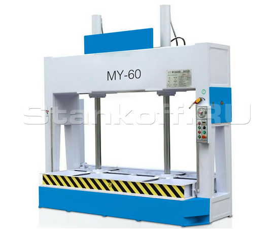

Особенности конструкции
Каркас
Каркас
Мощная стальная рама пресса сварена из стальных балок полученных методом прокатки, что обеспечивает стабильность конструкции при работе на максимальном давлении.
Гидроцилиндры
Гидроцилиндры
Благодаря верхнему расположению гидроцилиндров пресс имеет минимальную загрузочную высоту, что облегчает загрузку пресса при прессовании деталей стопкой.
Реечный механизм
Реечный механизм
Применение реечно-торсионного механизма стабилизации обеспечивает равномерность движения плиты и исключает заклинивание при закрытии плит.
Пульт управления
Пульт управления
Пульт управления позволяет автоматически контролировать заданное давление и время прессования. Для контроля и управления параметрами на пульте расположены манометр и электронный таймер.
Увеличенный ход плит
Величина хода плит составляет 1000 мм что позволяет прессовать одновременно большое количество заготовок. Например: при прессовании дверных полотен толщиной 40 мм в пресс можно загрузить одновременно до 25 дверей.
Размеры рабочего стола (длина х ширина), мм 2500 х 1250
Раскрытие плит, мм 1000
Тип плит сварные
Усилие, тонн 60
Количество пролетов, шт. 1
Мощность, кВт 4,5
Габаритные размеры:
Длина, мм 2920
Ширина, мм 1250
Высота, мм 3200
Вес, кг 3500
