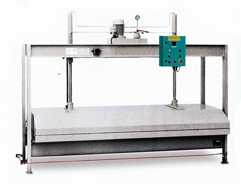

GRIGGIOGP 20F создан итальянскими инженерами для нужд профессиональных мебельщиков и аналогичных специалистов, которые сталкиваются в своей работе с необходимостью облицовки крупных материалов. Данный пресс впитал в себя новейшие тенденции в станкостроении. Он представляет собой конструкцию, состоящую из плиты с алюминиевым покрытием, размером 2500х1300 мм и ходом движения в 500 мм.
Плиты производятся различными способами согласно требованиям заказчика. Открытие верхней плиты происходит сверху вниз. Рабочее давление может корректироваться в соответствии с размерами и материалами панелей, которые должны склеиваться, и типу используемого клея. Для этого пресс оборудован герметичным краном давления. Устойчивость станку обеспечивает несущая структура, изготовленная путем сборки балок, труб и картеров.
Гидравлический пресс холодного прессования GRIGGIO GP 20F оснащен системой кремальер, которая контролирует параллельность подвижных плит относительно фиксированной, а также делает возможным ее равномерное поднимание и опускание. Открытие плит происходит автоматически путем нажатия на специальную кнопку. По периметру пресса проходит аварийный кабель. Гидравлический пресс холодного прессования имеет 2 верхних цилиндра, диаметром 65 мм. Усилие, прилагаемое к материалу, составляет 10 тонн.

Технические характеристики гидравлического пресса холодного прессования GRIGGIO GP 20F |
| Размер плиты | 2500Х1300 мм |
| Ход плиты | 500 мм |
| 2 верхних цилиндра | диаметром 65 мм |
| Усилие | 10 тонн |
| Открытие верхней подвижной плиты | сверху вниз |
