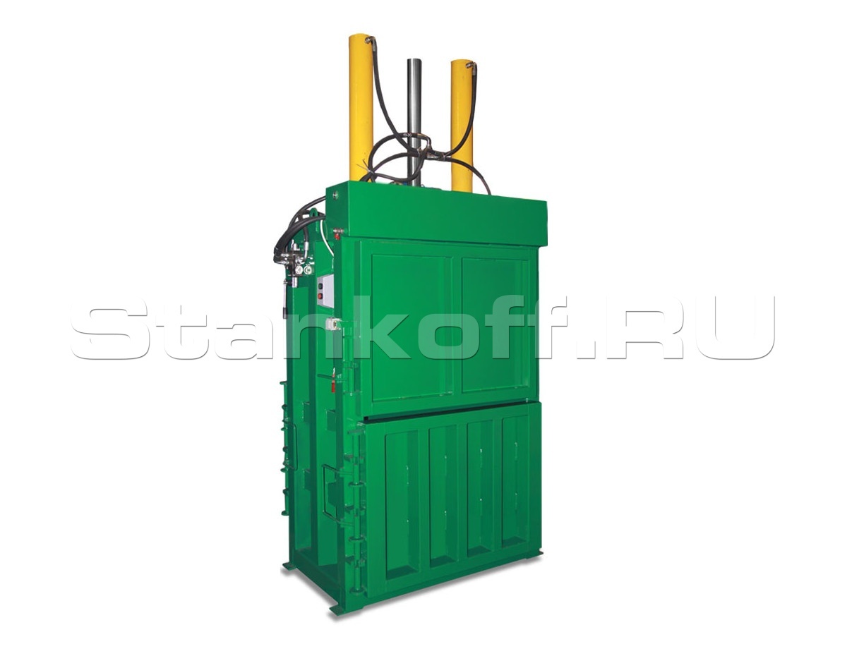

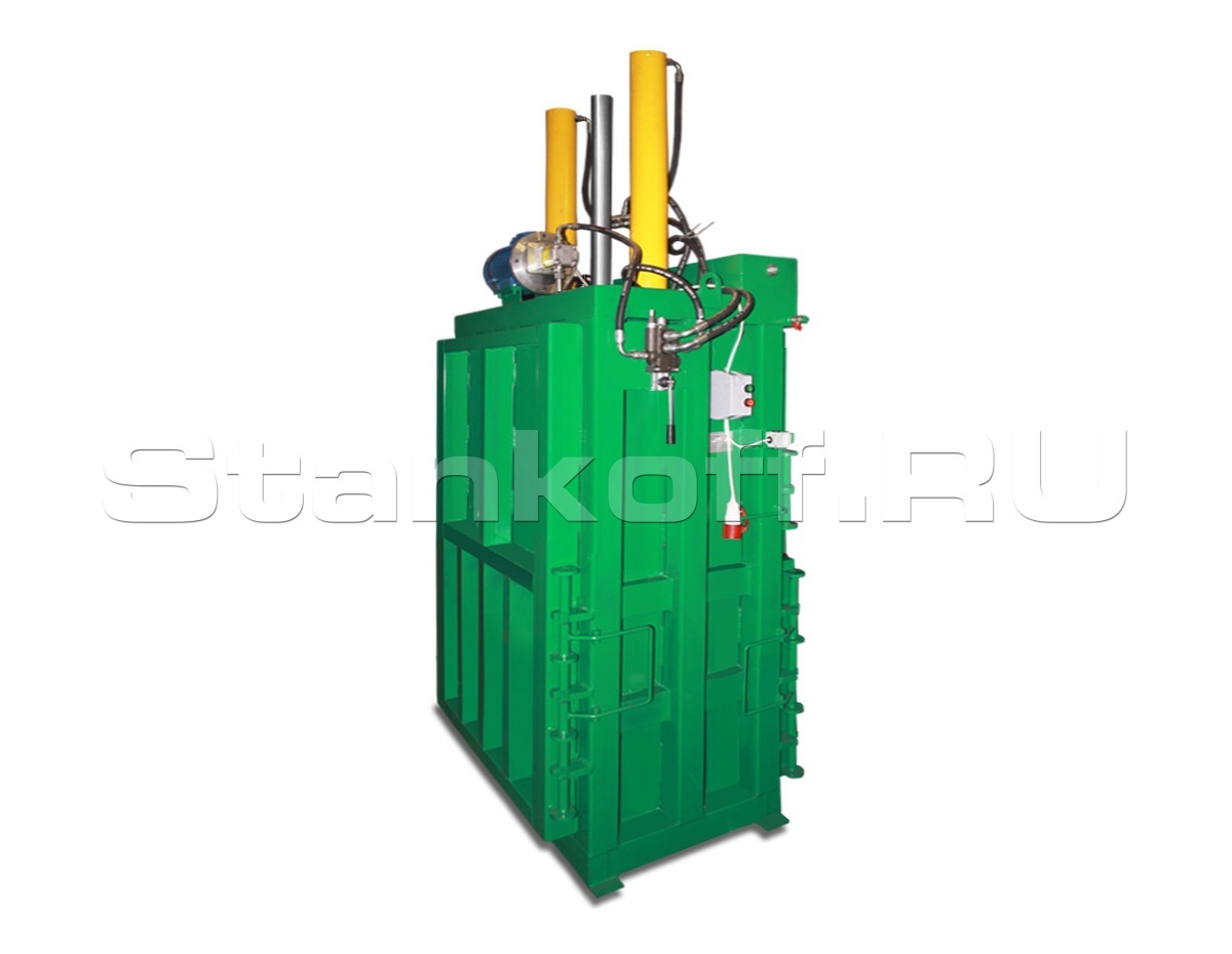

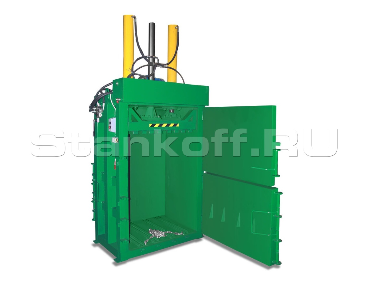

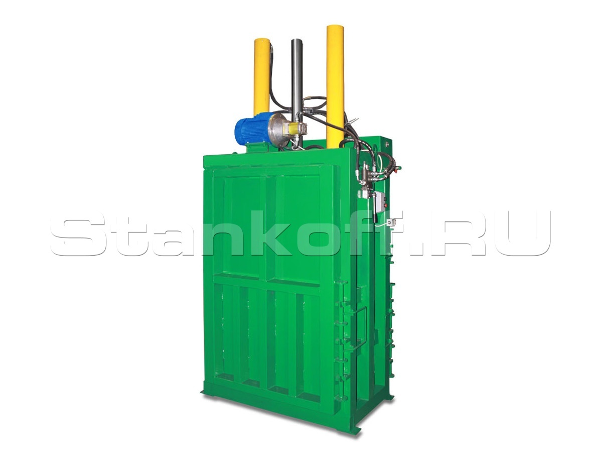

Вертикальный гидравлический пресс для ТБО и макулатуры ПВМ-525
Пакетировочные гидравлические прессы серии ПВМ предназначены для уменьшения объемов макулатуры, картонных коробок и прочих бумажных обрезков, ПЭТ-бутылок, отходов пластика и пленки, а также других отходов производств.
Все прессы серии ПВМ комплектуются только высококачественными комплектующими производства Италии и Болгарии. Имеют усиленную конструкцию, обладают повышенной прочностью и надежностью, при производстве корпуса, дверей и прижимной плиты используется только профильная труба. Всем этим всегда славились импортные прессы, но при этом прессы ПВМ обладают более привлекательной ценой.
Конструкция прижимной плиты не допускает перекосов за счет дополнительных четырех направляющих идущих вдоль стенок пресса.
Пресс ПВМ-525 обладает широкой универсальностью при сохранении привлекательной стоимости. Способен прессовать практически любой материал, при этом усилие, создаваемое им, а это 25 тс, формирует плотный брикет, масса которого, в зависимости от прессуемого материала, достигает 350 кг. Все эти и другие преимущества обуславливает широкую применяемость пресса.

Усилие прессования , кН, не более 250
Время одного цикла , с, не более 30
Производительность, тн/час* 0,8-1
Загрузочное окно, ш x в, мм 1000х800
Габаритные размеры брикета, мм длина 1000
ширина 700
высота 800
Масса брикета, кг макулатура, бумага, картон 200-250
пластик, ПЭТ 100-120
полиэтилен, пленка 250-300
Объем брикета, м³ 0,56
Количество рядов обвязки брикета 4
Габаритные размеры пресса, мм длина 1400
ширина 900
высота 2900
Мощность электродвигателя, кВт 5,5
Напряжение, В 380
Масса пресса, кг, не более 1350
