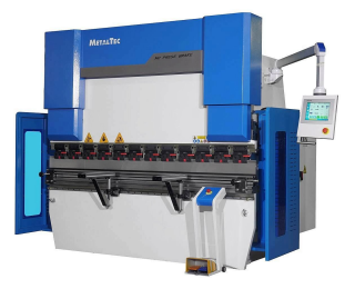

Листогибочный 2-осевой гидравлический пресс HBM 80/2500С TP10S
Гидравлический листогибочный пресс MetalTec HBM TP10S, предназначен для гибки листового металла. Операция гибки может выполняться по всей рабочей длине, либо сегментно.

Конструктивные особенности
ГИДРАВЛИЧЕСКАЯ ПОМПА SUNNY (США)
Обеспечивает надёжную работу гидравлической системы, за счет высоких эксплуатационных показателей и признанной мировыми производителями надежности.
КОНТРОЛЬ ПОЛОЖЕНИЯ ВЕРХНЕЙ БАЛКИ И БАЛКИ ЗАДНЕГО УПОРА
Точное срабатывание и высокая отзывчивость. Нет необходимости постоянной корректировки. Автоматически корректируется с помощью серводвигателей и энкодеров.
ЭЛЕКТРОКОМПОНЕНТЫ SCHNEIDER (ФРАНЦИЯ)
Промышленный изолированный электрошкаф, надежно защищает электрокомпоненты от воздействия внешней среды, пыли, влаги и т.д. Удобный и быстрый доступ.
ГЛАВНЫЙ ДВИГАТЕЛЬ SIEMENS (ГЕРМАНИЯ)
Серия SIEMENS BEIDE - это высокоэффективный двигатель, изготовленный SIEMENS ltd в соответствии со стандартом IEC & GB на дочернем предприятии Siemens Standard Motors Ltd. (SSML).
ГИДРАВЛИЧЕСКИЕ ЦИЛЛИНДРЫ
Обеспечивают создание давящего усилие на РАМ пресса, который перемещается сверху вниз, осуществляет механическую деформацию подаваемого в зону обработки материала (процесс гибки).
ВЫСОКОТОЧНЫЕ ЗАДНИЕ УПОРЫ (СЕРВОПРИВОДЫ)
Автоматическая регулировка балки задних упоров по оси Х – относительно оператора вперед/назад, осуществляется с помощью серводвигателя. Это обеспечивает наилучшую точность и скорость перемещения.
Блок задних упоров с приводом ШВП - HIWIN (Тайвань), благодаря чему достигается высочайшая точность позиционирования.
Для удобства, станки начиная от 63 тонны оснащены 3 упорами, а не 2-умя как на большинстве аналогичных моделей конкурентов.
Ручная регулировка балки задних упоров по высоте (ось R)
Ручная регулировка балки задних упоров по оси R – относительно оператора вверх/вниз.
БЫСТРОСМЕННЫЙ ИНСТРУМЕНТ ТИП PROMECAM
Станок оснащен быстросменной системой фиксации инструмента. Наиболее подходит при гибке небольших заготовок сложной формы, с одновременной установкой нескольких разных сегментов пуансонов.
ГИДРАВЛИЧЕСКАЯ СИСТЕМА BOSCH-REXROTH (ГЕРМАНИЯ)
Гидравлическая система ведущего мирового производителя. Оптимальное распределение нагрузки и давления системы, благодаря клапанам немецкого качества.
ГИБОЧНЫЙ ИНСТРУМЕНТ
ГИБОЧНЫЙ ИНСТРУМЕНТ
Станок укомплектован стандартным широкоуниверсальным комплектом гибочного инструмента (пуансон + матрица). Данный инструмент позволяет производить гибы с углами – от 90 и более градусов. Матрица V образная многоручьевая, для гиба разных толщин металла.
Возможно применение специализированного инструмента. Изготавливается под заказ. По запросу.
СИНХРОНИЗАЦИЯ ГИДРОЦИЛЛИНДРОВ
Синхронизация гидроцилиндров происходит посредством торсионного вала. Принудительная жесткая синхронизация.
ЧПУ СИСТЕМА УПРАВЛЕНИЯ TP10S
TP10S — это мощная и производительная система управления, специально разработанная для листогибочных гидравлических прессов с ЧПУ, с поддержкой управления 2 осевой обработки.
Простота, удобство и функциональность, главные преимущества, благодаря которым система управления с ЧПУ TP10S прочно занимает лидирующие позиции среди аналогов:
  • 7-дюймовый цветной сенсорный TFT-экран и высокая контрастность;
  • Простые и информативные диалоговые страницы программирования, большие клавиши, простота и легкость в эксплуатации;
  • Более быстрая и надежная связь CAN между контроллером и приводами;
  • Полное программирование для эффективного массового производства с несколькими изгибами и высокая точность повторяемости;
  • Интерактивный дисплей и система оповещения об ошибках и авариях;
  • Автоматический расчет угла и длины функций изгиба. Достаточно установить угол гиба, система автоматически рассчитает глубину опускания слайдера;
  • Конфигурируемое перемещение заднего упора в процессе гибки;
  • Удобное графическое управление инструментами контроллера;
  • Высокая надежность и защита от ошибок оператора;
  • Таблица конфигурации для настройки последовательности клапанов;
  • Программное ограничение хода.
