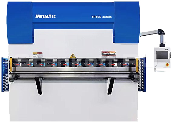

Листогибочный 2-осевой гидравлический пресс HBM 125/2500С TP10S
Особенности
Система управления TP10S (2 осевой с ЧПУ)
Современная система управления с ЧПУ TP10S позволяет осуществлять контроль 2 осей листогибочных гидравлических прессов. При этом, поддержка работы с серводвигателем оси Х, позволяет корректировать и осущетсвлять точную настройку на необходимые размеры гиба. Дисплей имеет сенсорную панель для простоты и удобства управления, а также интуитивный функционал заимствованный у Европейских лидеров в сфере производства программного обеспечения для листогибочных гидравлических прессов.

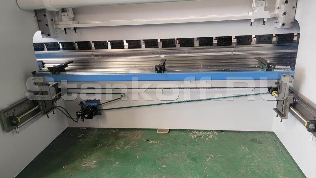

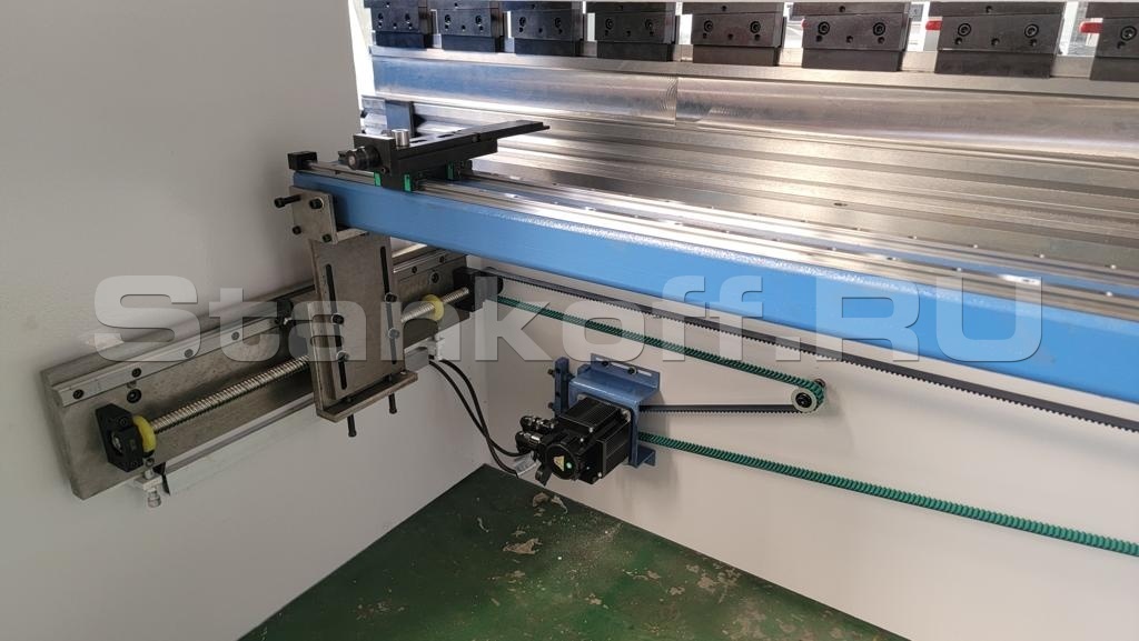

Высокоточные задние упоры (сервоприводы)
Автоматическая регулировка балки задних упоров по оси Х – относительно оператора вперед/назад, осуществляется с помощью серводвигателя. Это обеспечивает наилучшую точность и скорость перемещения. Блок задних упоров с приводом ШВП - HIWIN (Тайвань), благодаря чему достигается высочайшая точность позиционирования. Для удобства, станки начиная от 63 тонны оснащены 3 упорами, а не 2-умя как на большинстве аналогичных моделей конкурентов.
Ручная регулировка балки задних упоров по высоте (ось R)
Ручная регулировка балки задних упоров по оси R – относительно оператора вверх/вниз.

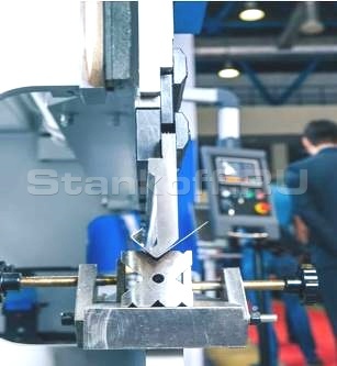

Гибочный инструмент
Гибочный инструмент
Станок укомплектован стандартным широкоуниверсальным комплектом гибочного инструмента (пуансон + матрица). Данный инструмент позволяет производить гибы с углами – от 90 и более градусов.
Матрица V образная многоручьевая, для гиба разных толщин металла. Возможно применение специализированного инструмента. Изготавливается под заказ. По запросу.

ЧПУ система управления TP10S
TP10S — это мощная и производительная система управления, специально разработанная для листогибочных гидравлических прессов с ЧПУ, с поддержкой управления 2 осевой обработки.
Простота, удобство и функциональность, главные преимущества, благодаря которым система управления с ЧПУ TP10S прочно занимает лидирующие позиции среди аналогов:
7-дюймовый цветной сенсорный TFT-экран и высокая контрастность.
Простые и информативные диалоговые страницы программирования, большие клавиши, простота и легкость в эксплуатации.
Более быстрая и надежная связь CAN между контроллером и приводами.
Полное программирование для эффективного массового производства с несколькими изгибами и высокая точность повторяемости.
Интерактивный дисплей и система оповещения об ошибках и авариях.
Автоматический расчет угла и длины функций изгиба. Достаточно установить угол гиба, система. автоматически рассчитает глубину опускания слайдера.
Конфигурируемое перемещение заднего упора в процессе гибки.
Удобное графическое управление инструментами контроллера.
Высокая надежность и защита от ошибок оператора.
Таблица конфигурации для настройки последовательности клапанов.
Программное ограничение хода.
