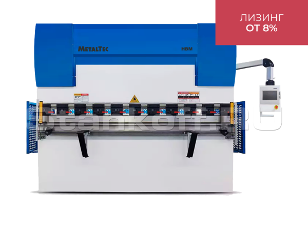

Гидравлический листогибочный пресс HBM 125/3200PRO
Отличительные особенности
- Высокопрочные сварные соединения конструкции станины, обеспечивают превосходную стабильность всего станка при выполнении операций гиба;
- При производстве, станина проходит термическую обработку для снятия напряжения металла, что позволяет добиться высокого качества и жесткости рамы пресса. Отлаженная, точная и синхронная работа гидравлических цилиндров, , позволяют выполнять точный гиб без потери времени на донастройку;
- Перемещение задних упоров осуществляется с пульта оператора при помощи системы ЧПУ.
