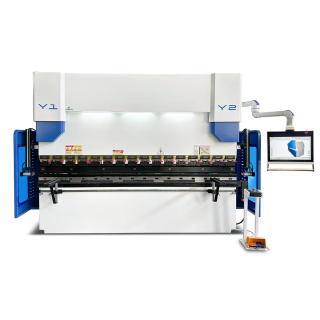

Гидравлический листогибочный пресс SUNTAR PBE 110/2500 4+1 axis
Гидравлический листогибочный пресс SUNTAR PBE110/2500 4+1 axis предназначен для высокоточной гибки листового металла различной толщины и конфигурации. Станок выполнен по технологии цельносварной стальной конструкции с полной механической обработкой, а расчёт основных узлов выполнен методом конечных элементов, что обеспечивает высокую жёсткость, надёжность и стабильную точность гибки. Пресс оснащён системой ЧПУ HACO с графическим программированием, автоматическим расчётом усилия, компенсацией угла гиба и прогиба балки. Конфигурация осей 4+1 включает четыре оси заднего упора и одну ось автоматической компенсации прогиба. В стандартной комплектации станок оснащён серводвигателем, рассчитанным на длительные рабочие циклы и стабильную работу гидравлической системы.
