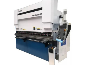

Гидравлический листогибочный пресс PBC-80/2550 6 axis
Гидравлический листогибочный пресс PBC-80/2550 6V-AXIS  оснащенный современными электронными и гидравлическими устройствами, обеспечивают высокоточную и скоростную гибку листового металла. Пресс является базовыми для создания высокомеханизированных и автоматизированных участков обработки листового металла с высоким качеством продукции, хорошей производительностью* и удобством в работе.
Автоматическая регулировка усилия, осуществляется с учетом обрабатываемого материала и используемого инструмента, а автоматическая регулировка хода, программируемая рабочая скорость и автоматический расчет развертки изделия по длине в совокупности с автоматически программируемым порядком гибов, позволяют быстро получать качественное изделие.

Конструктивные особенности
Станина
Станина
Изготовлена из высококачественной стали, снятие напряжений происходит в электропечи, что обеспечивает высокую жесткость и долговечность.
Системы ЧПУ NCY64 (YAWEI) ESA 640S (Италия).
2D-графика, 15” сенсорный дисплей, поддержка 6-ти осей, программное обеспечение симуляции процесса гибки.
Полная визуализация установленного инструмента,
Высоко эффективные алгоритмы управления и оптимизации машинного цикла - сводят к минимуму время наладки. Это позволяет использовать пресса: легче, более эффективно и более универсально, чем когда-либо.
Система компенсации прогиба
Моторизированная система компенсации прогиба стола (бомбирование)
4 оси заднего упора
4 оси заднего упора
Задний упор с управляемыми ЧПУ перемещением по осям X, R. Z1 , Z2
Точность перемещения упоров, обеспечивает шариковинтовая пара, линейные направляющие, серводвигатель переменного тока.
Передние опоры
Передние опоры
Перемещаются по линейной направляющей и имеют линейки и упоры для контроля длины гиба при работе без заднего упора.
Палец заднего упора
Палец заднего упора
Имеет складную конструкцию, что предотвращает заклинивание и соударение заготовки при гибе.
Стандартная комплектация
  • Управляемые 6 осей Y1, Y2, X, R. Z1 , Z2
  • Системы ЧПУ NCY64 (YAWEI) ESA 640S (Италия).
  • Гидравлическая система: Hoerbiger (Германия)
  • Электронно - оптические линейки положения ползуна Givi Misure (Германия)
  • Задний упор имеет автоматическое перемещение по осям X (500 мм, скорость 400 мм/сек) и R (200 мм скорость 60 мм/сек)
  • Две передние поддерживающие опоры
  • Многоручейковая матрица с пуансоном
  • Автоматическая, управляемая ЧПУ, электрическая система компенсации прогиба
  • Зажимы для быстрой смены пуансонов с системой крепления
Дополнительные опции
  • Различные конфигурации заднего упора (Опция);
  • Синхронизированные, управляемые ЧПУ передние поддерживающие опоры (Опция);
  • Лазерная система защиты рук оператора (Опция);

Номинальное усилие, kH800
Рабочая длина, мм2550
Точность позиционирования заднего упора, мм ±0,1
Расстояние между стойками, мм2150
Ход траверсы, мм175
Максимальное раскрытие, мм495
Глубина зева, мм350
Ход заднего упора, мм500
Габариты (ДхШхВ), мм3140х1540х2485
Скорость перемещения траверсы, мм/с200/17/200
Объем масла, л200
Мощность двигателя, кВт8,4
Вес, кг6000
