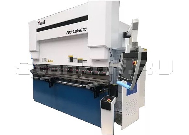

Гидравлический листогибочный пресс PBC-160/3100-D 4 axis
Преимущества
  • Системы ЧПУ Delem DA-58T (Нидерланды);
  • Скорость холостых перемещений гибочной траверсы до 200 мм/с;
  • Рабочая скорость достигает 20 мм/с;
  • Электро система компенсации прогиба.

Конструктивные особенности
Станина
Станина
Изготовлена из высококачественной стали, снятие напряжений происходит в электропечи, что обеспечивает высокую жесткость и долговечность.
• 2D графическая визуализация процесса гибки
• 15" цветной TFT дисплей высокого разрешения
• Вычисление последовательности гибки
• Поддержка до 4 осей + автоматическая компенсация прогиба;
• Порт USB
• Delem T-profile
Система компенсации прогиба
Моторизированная система компенсации прогиба стола (бомбирование)
2 оси заднего упора
2 оси заднего упора
Задний упор с управляемыми ЧПУ перемещением по осям X, R.
Точность перемещения упоров, обеспечивает шариковинтовая пара, линейные направляющие, серводвигатель переменного тока.
Передние опоры
Передние опоры
Перемещаются по линейной направляющей и имеют линейки и упоры для контроля длины гиба при работе без заднего упора.
Стандартный инструмент
Стандартная комплектация
  • Управляемые 4 оси Y1, Y2, X, R
  • Гидравлическая система: Hoerbiger (Германия)
  • Электронно - оптические линейки положения ползуна Givi Misure (Германия)
  • Задний упор имеет автоматическое перемещение по осям X (500 мм, скорость 400 мм/сек) и R (200 мм скорость 60 мм/сек)
  • Две передние поддерживающие опоры
  • Многоручейковая матрица с пуансоном
  • Автоматическая, управляемая ЧПУ, электрическая система компенсации прогиба
  • Зажимы для быстрой смены пуансонов с системой крепления
Дополнительные опции
  • Различные конфигурации заднего упора (Опция);
  • Синхронизированные, управляемые ЧПУ передние поддерживающие опоры (Опция);
  • Лазерная система защиты рук оператора (Опция);
Номинальное усилие, kH1600
Рабочая длина, мм3100
Расстояние между стойками, мм2600
Ход траверсы, мм215
Точность позиционирования заднего упора, мм ±0,1
Макс раскрытие, мм535
Глубина зева, мм410
Ход заднего упора, мм500
Габариты (ДхШхВ), мм3630х1600х2835
Скорость перемещения траверсы, мм/с180/15/180
Объем масла, л300
Мощность двигателя, кВт18
Вес, кг10000
