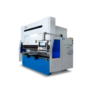

Гидравлический листогибочный пресс PBC-160/3100 4 axis
Гидравлический листогибочный пресс PBC-160/3100 4V-AXIS   оснащенный современными электронными и гидравлическими устройствами, обеспечивают высокоточную и скоростную гибку листового металла. Пресс является базовыми для создания высокомеханизированных и автоматизированных участков обработки листового металла с высоким качеством продукции, хорошей производительностью* и удобством в работе.
Автоматическая регулировка усилия, осуществляется с учетом обрабатываемого материала и используемого инструмента, а автоматическая регулировка хода, программируемая рабочая скорость и автоматический расчет развертки изделия по длине в совокупности с автоматически программируемым порядком гибов, позволяют быстро получать качественное изделие.

  • Системы ЧПУ NCY64 (YAWEI) ESA 640S (Италия).
  • Скорость холостых перемещений гибочной траверсы до 200 мм/с;
  • Рабочая скорость достигает 20 мм/с;
  • Электро система компенсации прогиба.

Конструктивные особенности
Станина
Станина
Изготовлена из высококачественной стали, снятие напряжений происходит в электропечи, что обеспечивает высокую жесткость и долговечность.
2D-графика, 15” сенсорный дисплей, поддержка 6-ти осей, программное обеспечение симуляции процесса гибки.
Полная визуализация установленного инструмента,
Высоко эффективные алгоритмы управления и оптимизации машинного цикла - сводят к минимуму время наладки. Это позволяет использовать пресса: легче, более эффективно и более универсально, чем когда-либо.
Система компенсации прогиба
Моторизированная система компенсации прогиба стола (бомбирование)
2 оси заднего упора
2 оси заднего упора
Задний упор с управляемыми ЧПУ перемещением по осям X, R.
Точность перемещения упоров, обеспечивает шариковинтовая пара, линейные направляющие, серводвигатель переменного тока.
Передние опоры
Передние опоры
Перемещаются по линейной направляющей и имеют линейки и упоры для контроля длины гиба при работе без заднего упора.
Стандартная комплектация
  • Управляемые 4 оси Y1, Y2, X, R
  • Гидравлическая система: Hoerbiger (Германия)
  • Электронно - оптические линейки положения ползуна Givi Misure (Германия)
  • Задний упор имеет автоматическое перемещение по осям X (500 мм, скорость 400 мм/сек) и R (200 мм скорость 60 мм/сек)
  • Две передние поддерживающие опоры
  • Многоручейковая матрица с пуансоном
  • Автоматическая, управляемая ЧПУ, электрическая система компенсации прогиба
  • Зажимы для быстрой смены пуансонов с системой крепления
Дополнительные опции
  • Различные конфигурации заднего упора (Опция);
  • Синхронизированные, управляемые ЧПУ передние поддерживающие опоры (Опция);
  • Лазерная система защиты рук оператора (Опция);
  • Системы ЧПУ Delem DA-58T (Нидерланды).

Номинальное усилие, kH1600
Рабочая длина, мм3100
Расстояние между стойками, мм2600
Ход траверсы, мм215
Точность позиционирования заднего упора, мм ±0,1
Макс раскрытие, мм535
Глубина зева, мм410
Ход заднего упора, мм500
Габариты (ДхШхВ), мм3630х1600х2835
Скорость перемещения траверсы, мм/с180/15/180
Объем масла, л300
Мощность двигателя, кВт18
Вес, кг10000
