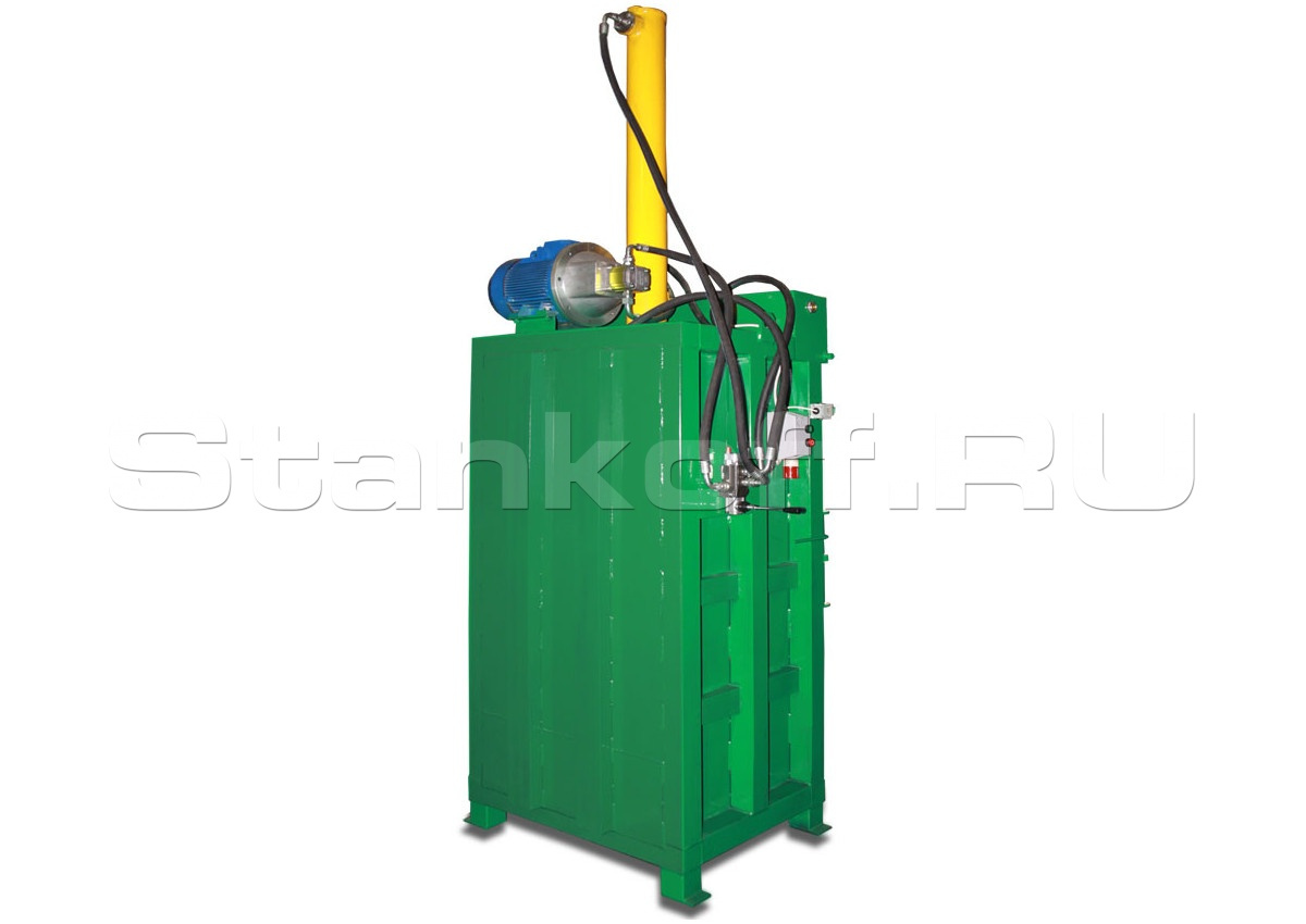

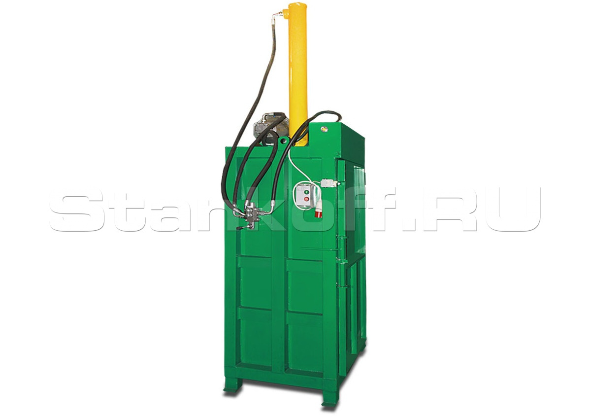

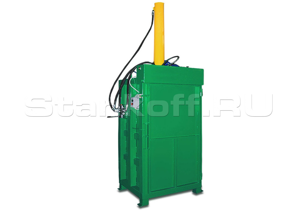

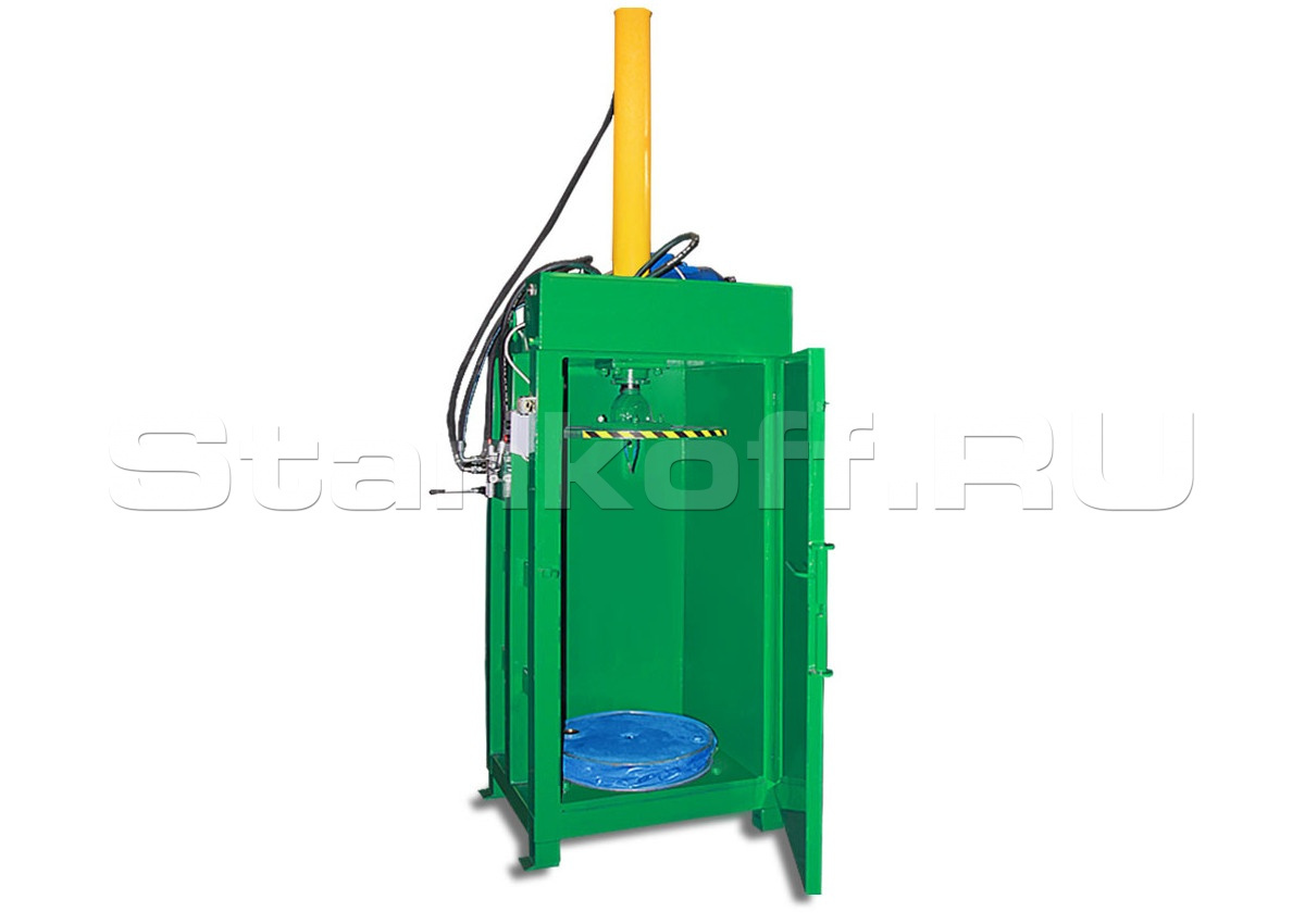

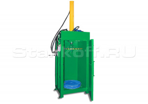

Вертикальный гидравлический пресс для металлических бочек (бочкодав) ПВТ-430
Бочкодав ПВТ-430 разработан для прессования металлических бочек. Полученный брикет сохраняет жесткость и не распадается при длительном хранении и транспортировке. Не деформируетсяся даже при длительной и интенсивной работе, что продлевает срок службы пресса.
